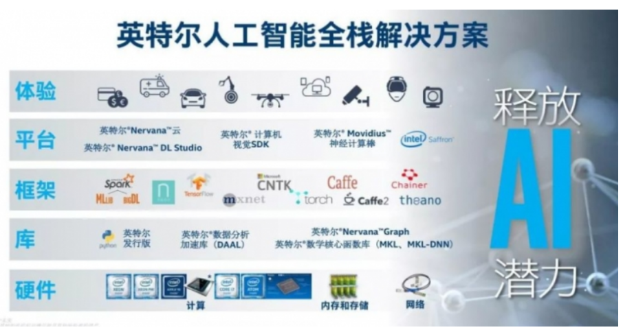

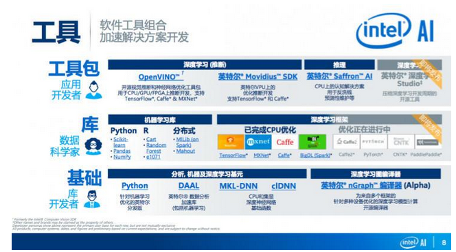

此前,英特尔为布局AI花费了大量的人力物力,从平台,到框架再到库和硬件,英特尔实现了人工智能全栈式解决方案。
此次发布的OpenVINO,是英特尔针对视觉AI领域的一次重要革命。

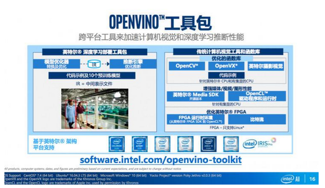

而OpenVINO正是为解决如上问题所推出的,他是一个高性能计算机视觉和深度学习视觉应用开发的工具套件,能够支持英特尔平台的各种加速器,包括CPU、GPU、FPGA以及Movidius的VPU等,支持异构计算,目标人群是软件开发人员以及开发、监控、零售、医疗、办公自动化以及自动驾驶等领域的数据科学家。
图片.png?imageView2/2/w/550
OpenVINO工具包组成
张宇表示,目前在计算机视觉处理领域,有两类方法,一类是深度学习,一类是传统计算机视觉,在物体检测、目标识别等方面深度学习已经开始崭露优势,替代传统的计算机视觉,然而在其他视觉领域,包括光流计算或图像增强等依然是传统的计算机视觉处理方法更有优势。所以,OpenVINO支持这两种实现方式。

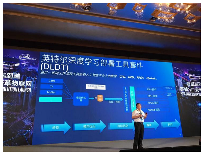

OpenVINO的深度学习部署工具套件,可以帮助开发者把已经训练好的网络模型部署到目标平台之上进行推理操作。
目前深度学习部署工具套件主要包括两个网元,一个网元是模型优化器,另外一个是推理引擎。其工作原理是通过模型优化器把开发者经过深度学习框架所开发的网络模型,针对选用的目标平台进行优化,优化结果转换成中间表示文件,建成IR文件。IR文件中包含优化以后的网络拓扑结构,以及优化之后的模型参数和模型变量。
模型优化器是由Python语言编写的,不仅仅能够实现Caffe、Tensor Flow、MxNet上框架之上的模型导入,还可以根据模型进行优化。尤其是在通用处理器上做的训练结果,如果部署到资源受限的嵌入式推理平台之上,必须进行相应的优化。
张宇举例到,在做训练的时候,有可能会存在一个Dropout层,主要的作用是在训练的过程中,把一定比例的神经元失效,这样可避免在训练过程中模型参数陷入一个局部的极小值,而达不到一个最优的效果,但在做推理时,所有神经元都要参与计算,所以Dropout层是没有必要的,因此OpenVINO可以自动发现Dropout层并将其剔除。另外,对于一些激活函数的优化,包括神经网络模型中的卷积层,全邻接层,激活函数层等,都可以交由模型优化其进行优化。目前模型优化器已经验证了超过150个在Caffe、MxNet和Tensor Flow上所设计的模型。
优化之后,推理引擎会读取IR文件,之后会根据选用的目标平台选择相应的硬件插件将IR文件下载到目标平台上进行执行,目前OpenVINO的插件包括CPU插件,GPU插件,FPGA插件以及Myriad VPU插件,在验证完毕之后就可以把推理引擎和中间表述文件一起下载到或集成到最终应用里进行部署。
推理引擎实际上是一套C++函数库以及C++的类,从而实现对输入数据的处理,并得到最终的结果。推理引擎是经过统一的API接口,支持所有英特尔处理器架构,实现深度学习推理所需要的操作。这些操作包括对数据的读取,对输入输出数据格式的定义以及调用相应的硬件的插件。

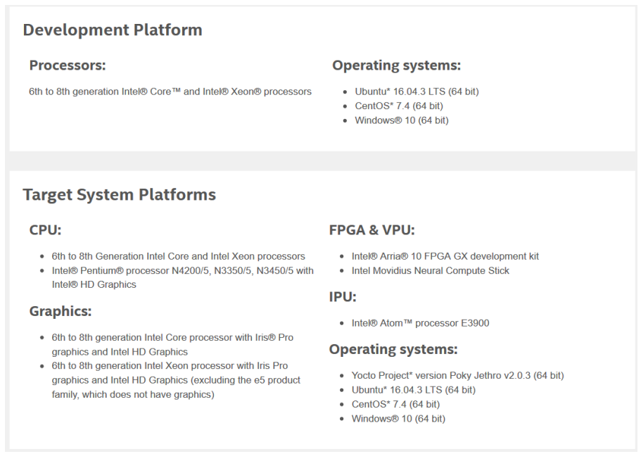

OpenVINO支持包括Windows 10,Ubuntu以及CentOS在内的多种操作系统。
