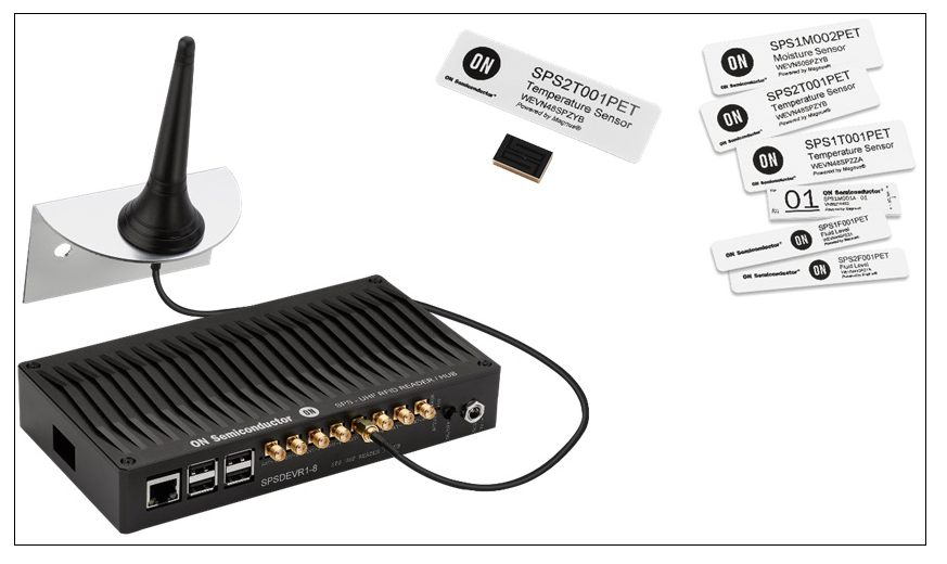

为支持使用SPS的IoT应用的开发,安森美半导体将于2018年8月推出开发套件SPSDEVK1,结合SPS使用,构成一个完整的一站式解决方案,集成所需的所有硬件和软件,包括读写器、天线、各种类型的传感器标签、电源、以太网线和分析软件,实现多传感器IoT应用的快速配置和修改。
image.png?imageView2/2/w/550
图3:智能无源无线传感器一站式解决方案:完整的生态系统
图4:智能无源无线传感器一站式解决方案集成所需的硬件和软件
