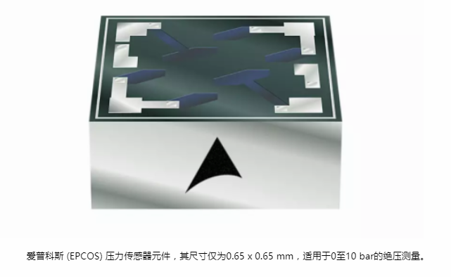

TDK集团是压力传感解决方案的领先供应商。无论是小型传感器芯片(元件)的研发制造,还是封装型应用压力变送器和定制压力变送器(系统),TDK集团可提供各种基于压阻原理的压力传感器元件。这些元件精度高,其物理原理为:在宽泛的工作范围内,不同压力会在线性压阻材料(硅)上产生相应的阻值变化。
为实现此目的,小型传感器芯片包含了四个集成在弯曲薄片上的压电阻片,后者采用惠斯通电桥连接方式,输出与压力成正比的模拟电压。TDK集团能可提供尺寸仅为0.65 x 0.65 mm的微小元件,或厚度仅为0.24 mm的超薄元件。

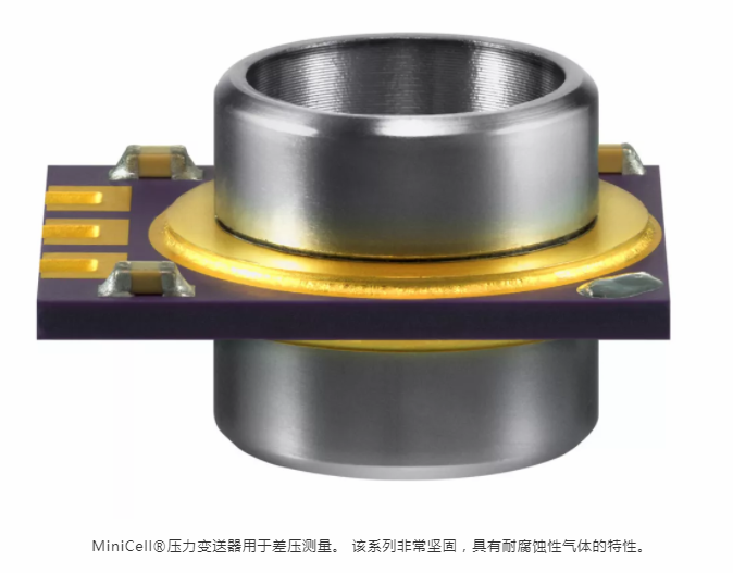

基于传感器元件(芯片),压力变送器(系统)在制造时采用了ASIC执行校准和信号调制。在工业应用中,这种方式支持典型的0.5 V至4.5 V电压或4 mA至20 mA电流输出信号。同理,SENT(单边半字节传输协议)数字接口还能集成到汽车应用领域中,比如TDK MiniCell®系列压力变送器。特别是在汽车领域,压力传感器必须能耐受废气或燃料等腐蚀性介质。因此,MiniCell系列专门设计了不锈钢膜,为电子元器件和敏感元件提供保护。压力通过膜与芯片之间所填充的油介质传递。得益于其出色的金属封装外壳,这些MiniCell变送器在EMI屏蔽方面相当出色。
