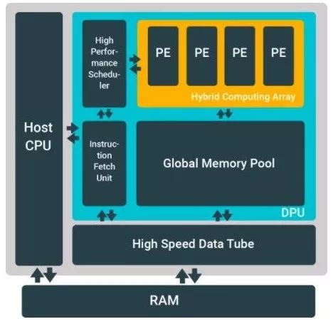

我们假设听涛的亚里士多德结构传承自深鉴在Zynq 7020上的Aristotle架构(Aristotle是亚里士多德的英文),即下图: (注:这里是姑妄言之随便臆测,这个假设很有可能是不对的)
那么,问题来了 AI硬件的架构最优解是否从FPGA 到 ASIC是一以贯之呢?

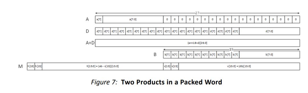

让我们来看看目前应用广泛的Xilinx 7系列的dsp48 macro IP,其基本架构如下图,基本可以理解为一个可配置乘加模块,值得注意的是其输入位宽,25位和18位,输出位宽可以达到48位。
这时候,尴尬的故事发生了,DNN,特别是端测DNN的大部分应用仅仅需要8位精度,如果用牛逼的dsp48就是大炮打蚊子,如果用LUT综逻辑时序又无法满足。这个时候,Xilinx官宣了一份白皮书WP487,给出了一种在NN场景下一个dsp48怎样实现并行实现两个8-bit精度的方法。简而言之就是把两个8-比特数拼成一个27位的数,当中隔了10位然后和第三个数相乘,乘法的结果的MSB和 LSB分别是两个乘法的结果。总之,尴尬癌还是有那么点的。
在这个场景下,每次MAC需要3个周期才能完成,复杂的流水线实现会给带来很多debug的空间。然而在ASIC实现中,8-bit MAC仅仅需要一个周期,跑到500MHz是分分钟的事情。由此,如果照搬FGPA的RTL到ASIC,那将带来许多平白无故的性能损失。该问题可能在时下越来越流行的低精度神经网络中越来越显著,比如在ISSCC 2018中韩国KAIST提出的新形复用MAC,在乘加内部做了新逻辑,完全超出了FPGA的mapping范围,但是其在功耗性能上的优势显著。

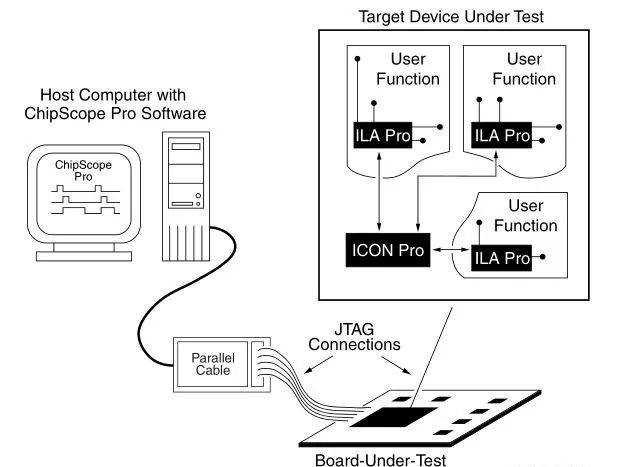

但和RTL simulation相比,Prototype的debug性差也是路人皆知的。常见的FPGA Prototype的debug方法是人为的在RTL中设置观测点(probe),调用片上BRAM存储,然后用类似JTAG的串口方式读取存储信号,再现波形。显然地,这种观测方法方法是在和有实际功用的RTL竞争片上BRAM资源,特别是在存储深度大,位宽宽的情况下。更严重的问题是如果发生了新一轮规模性的修改probe,而导致的重新综合与实现可能会耗去大量时间,可能还不如simulation的效率高。目前主流的FPGA的debug方案基本都是如上思路,如下图中的ChipScope+ILA模式。

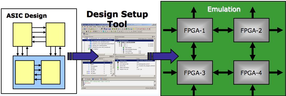

随着集成电路EDA工具的发展,一个兼具良好debug性能,又可接近原型功能提供软件开发的便利的新型SoC系统开发工具正在崛起——hardware emulator(硬件模拟器)。可以说它兼具了simulation和prototype的优点,又在很大程度上弥补了缺点。目前主流的EDA工具开发商均提供emulator平台,并且期望在不远的将来,实现以emulator为中心的SoC开发流程。Synopsys 家的Zebu,Cadence家的Palladium和Mentor家的Veloce。其中Zebu就是以Xilinx的高端FPGA为基本元件搭建的。
从技术角度上,FPGA emulation 和 prototype的差别在于——emulator的RTL mapping是将原本的RTL分解映射(partition)到多块FPGA上,每块FPGA本身还集成了用于debug的观测硬件部分的代码。在Partition同时,设计EDA软件还关注模块间的通信行为,通过FPGA集成的高速传输(high speed link)和路由(router)特性完成实现SoC partition,避免了在单一FPGA中硬件资源受限制的问题。
下图从性能的角度比较了以FPGA为核心的原型验证平台与模拟器平台的上的区别。可以发现,emulator虽然在速度上并不具有优势,但是,其在内部数据的可观测性,以及由此带来的debug的可实现性能,均具有明显的优势。可以说,基于FPGA的模拟器正在并非对AISC 设计原代码的直接映射,反之是在源代码基础上通过Partition, Interconnection,Probe-serialization等一系列RTL的再生成后,产生的新RTL的映射。拿时髦的话来讲,emulator是领域专用的FPGA Prototyping。
