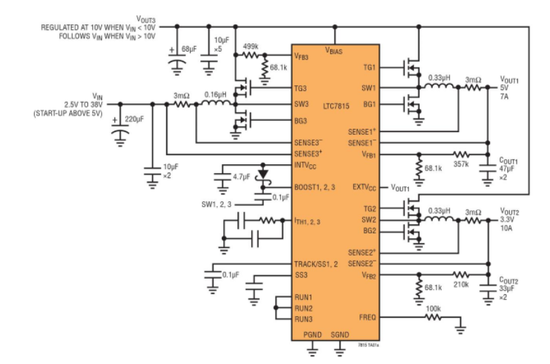

Analog Devices 近期推出一款三路输出 DC/DC 控制器,即 Power by Linear LTC7815,该器件将一个升压型控制器和两个降压型控制器集成在单个封装中。高效率同步升压型转换器为两个下游同步降压型转换器供电,从而在汽车电池电压下降时避免出现输出电压压差,在汽车启 / 停系统中,这是一个非常有用的特性。此外,当汽车电池提供的输入电压高于其设定的升压输出电压时,升压型控制器以 100% 占空比运行,只是将输入电压直接传送至降压型转换器,从而最大限度地降低功率损耗。
图 1 所示为 LTC7815 的原理图,其中由升压型转换器为降压型转换器提供 10V 电压。除了为两个降压型转换器(分别产生 5V/7A 和 3.3V/10A)供电之外,升压型转换器还可用作“第三输出”,能够提供一个额外的 2A 输出。该电路在高达 28VIN 的条件下保持 2.1MHz 工作频率,并在高于 28V 的输入电压条件下跳过若干个周期。

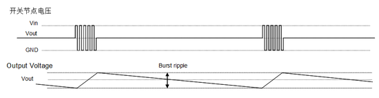

在休眠模式下且升压型转换器和其中一个降压型转换器接通时,LTC7815 仅消耗 28µA 电流。当所有三个通道均接通且处于休眠模式时,LTC7815 仅消耗 20µA 电流,从而显著地延长了空闲模式时的电池运行时间。这是通过将器件配置为进入高效率突发模式工作状态来实现的,在此操作模式下,LTC7815 向输出电容器输送简短的电流脉冲,随后是一个休眠周期,此时仅通过输出电容器向负载提供输出功率。图 2 显示上述工作原理的概念性时序图。
图片.png?imageView2/2/w/550
图 2:LTC7815 以突发模式工作的电压图
在休眠模式下,除了需要快速响应的关键电路外,大部分内部电路均关闭。当输出电压的降幅足够大时,休眠信号被激活,通过接通顶端的外部 MOSFET,控制器恢复正常的突发模式工作。另一方面,有些情况下,用户需要器件在轻负载电流条件下以强制连续模式或恒定频率脉冲跳跃模式工作。这两种模式均很容易配置,都具有较高的静态电流。

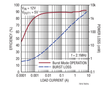

当采用图 1 中的电路时,5V 输出的效率约为 90% (如图 3 所示)。如果工作频率从 2.1MHz 降至 300kHz,则可使效率提高 3%~4%。

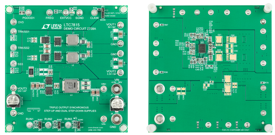

图 4 为图 1 电路的演示板照片,其中最高的部件达 4.8mm。
