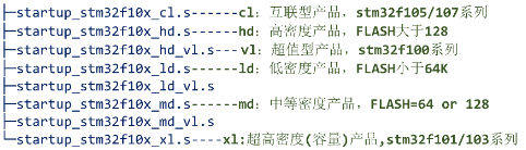

1.stm32f10x.h:定义系统寄存器的地址以及使用结构体封装。定义声明以及包装内存操作。新版的固件库V3.0以上main等源文件中不再直接包含stm32f10x_conf.h,而是stm32f10x.h。
2.stm32f10x_it.c和stm32f10x_it.h:所有中断服务函数
3.stm32f10x_conf.h:所有外设头文件
4.system_stm32f10x.c:设备外设访问层,主要配置时钟频率(设置系统以及总线时钟)
   system_stm32f10x.h:配置时钟频率相应的头文件
5.下面是一些启动文件
6.stm32f10x_flash.icf:编译器链接库文件
