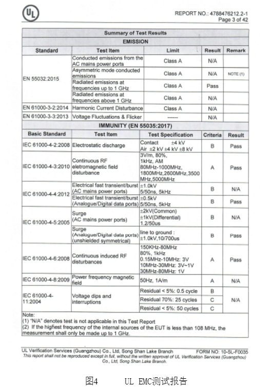

4、测试项目
测试项目主要分为两部分,EMC及安规测试。EMC测试主要包括辐射(EMI)与抗扰(EMS),辐射测试项目具体如下所示:
● 多媒体设备的电磁兼容性发射要求(EN 55032-2015);
● 电磁兼容性(EMC).第3部分:极限值.第2节:谐波电流辐射的极限值(EN 61000-3-2:2014);
● 电磁兼容性(EMC).第3-3部分:限值.每相额定电流小于等于16 A、不受条件限制的连接设备用公共低压供电系统电压变化、电压波动和闪烁的限制(IEC 61000-3-3-2013);
EMC抗扰测试项目具体如下所示:
●电磁兼容性(EMC).第4-2部分:试验和测量技术.静电放电抗扰试验(IEC 61000-4-2-2008);
●电磁兼容性(EMC).第4-3部分:测试和测量技术辐射,射频,电磁场抗扰度试(IEC 61000-4-3:2010);
●电磁兼容性(EMC).第4-4部分:试验和测量技术-电快速瞬变/脉冲群抗扰度试验(IEC 61000-4-4:2012);
● 电磁兼容性(EMC).第4-5部分:试验和测量技术.电涌抗扰试验(IEC 61000-4-5:2005);
● 电磁兼容性(EMC).第4-6部分:测试和测量技术.射频场感应的传导干扰抗扰性(IEC 61000-4-6:2008);
● 电磁兼容性(EMC).第4-8部分:试验和测量技术 工频磁场抗扰度试验(IEC 61000-4-8:2009);
● 电磁兼容性(EMC).第4-11部分:试验和测量方法.电压降、短路和电压波动抗扰试验(IEC 61000-4-11:2004)。
以上测试项目ZLG致远电子隔离模块均全部通过,可适用于各类工业现场应用,有效的提升总线防护能力,测试结果如下所示。
image.png?imageView2/2/w/550

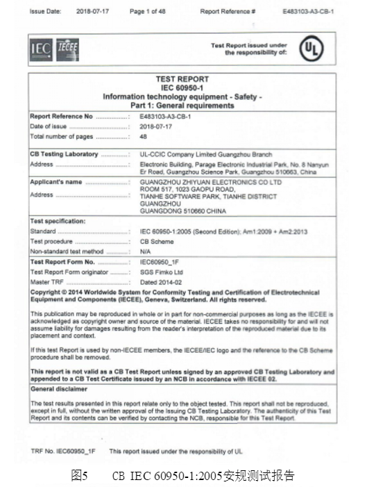

安规测试主要包括:信息技术设备的安全性.第1部分:一般要求(IEC 60950-1:2005)、音/视频、信息与通讯设备 第1部分:安全要求(IEC 62368-1:2014)。具体如下所示。
