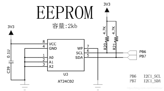

2. 硬件设计

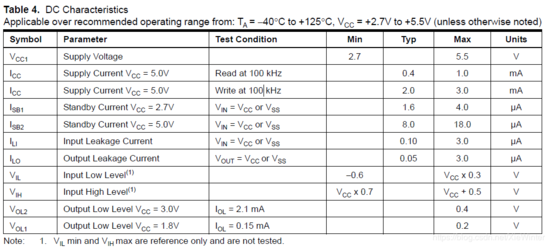

特征:兼容400KHZ,百万次写入,详见数据手册

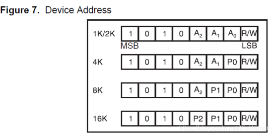

EEPROM的7位设备地址是:,A0/A1/A2均为0, 0x50
EEPROM芯片中还有一个WP引脚,具有写保护功能,当该引脚电平为高时,禁止写入数据,当引脚为低电平时,可写入数据,直接接地,则禁用写保护功能。

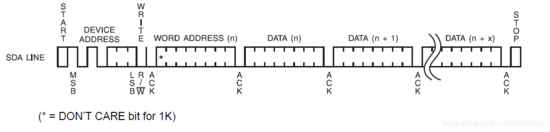

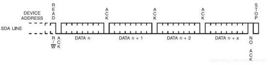

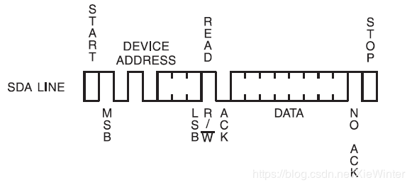

EEPROM操作图
字节写
 页写
当前地址读
随机读
顺序读
