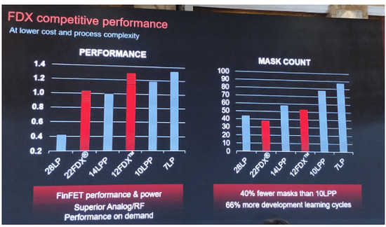

如图所示,在模拟和射频性能方面,12FDX拥有更多优势,同时掩膜次数大大降低。

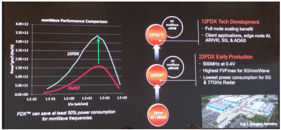

FDX在射频和毫米波应用中具有更高性能及更低功耗,可应用于边缘计算AI、AR、5G、ADAS等领域。值得注意的是,在12FDX时,格罗方德将引入eNVM技术。

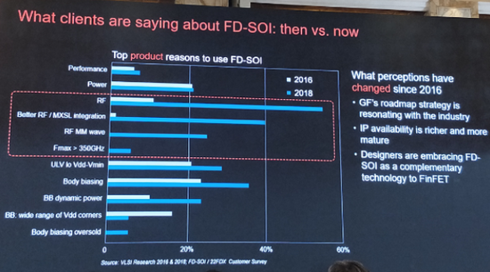

Morgenstern援引VLSI Research分别在2016和2018年所做的关于FD-SOI的调查问卷,问卷显示,在射频相关应用中,客户越来越接受FD-SOI所带来的好处。

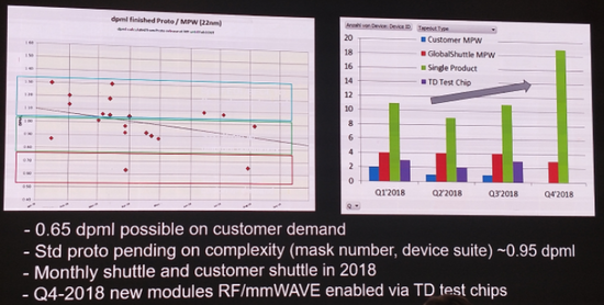

Morgenstern强调,标准dpml(Days Per Mask Layer,每光刻层所需要的天数)平均为0.95左右,但也可以根据客户需求减少到0.65dpml。预计2018年四季度将有全新的RF/毫米波产品,量产种类将会极大丰富。

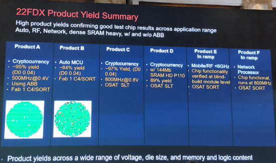

大会上,格罗方德公布了六个产品量产情况及良率
