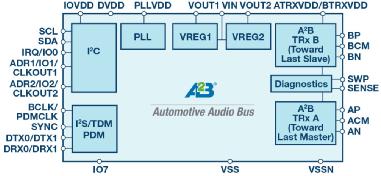

品—AD2427WAD2426W一起,组成了最新的增强型A2B收发器系列,且引脚兼容。这种最新型的产品支持采用单主机的菊花链,以及最多10个从机节点,与第一代A2B产品相比,其性能提升了20%(参见图1)。借助这种菊花链能力,A2B总线距离最长可达40 m,单个节点之间的最长距离可达15 m。用串行拓扑结构代替环形拓扑结构是A2B技术中一个重要的元素,对整体系统完整性和稳定性至关重要。如果A2B菊花链的一个节点受到影响,整个网络不会崩溃。只有故障节点下游的节点会受影响。而A2B技术特有的内嵌诊断功能能够判断故障的来源和起因,发出中断信号,并启动保护措施。
图1.A2B汽车音频总线功能框图。
与现有的数字总线架构相比,A2B主从线拓扑结构本身更为高效。启动简单的总线初始化流程之后,无需更多处理器干预,总线即可常规运行。A2B的独特架构带来的一个附加优点是,系统延迟是确定的(2个时钟周期的延迟),并且延迟与音频节点在A2B总线上的位置无关。此特性对ANC/RNC和ICC等语音和音频应用极其重要,在这些应用中,必须以时序一致的方式处理多个远程传感器的音频样本。

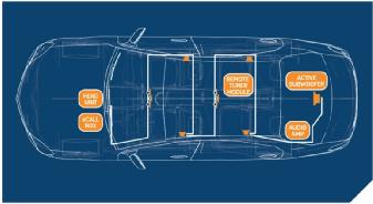

音频ECU连接是一个成熟的、具有吸引力的应用领域。众多量产汽车中已部署采用A2B。在音响主机连接至高级音频功放的简单例子中(参见图2),A2B无需使用多条线缆来连接多通道音频、导航、手机和提示音。A2B可将所有相关线缆替换为低成本的非屏蔽双绞线,这种通过A2B进行的连接方式已经过测试和验证,符合最严格的汽车EMC和EMI兼容性要求。
图2.车内的A2B汽车音频总线示例。
图2.车内的A2B汽车音频总线示例。
