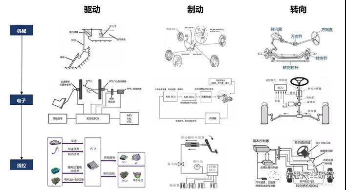

线控底盘核心要素包括:线控油门、线控换挡、线控悬挂、线控转向、线控制动。而驱动、制动、转向又被认为是影响车辆行驶的关键因素。
图:驱动、制动、转向发展历程

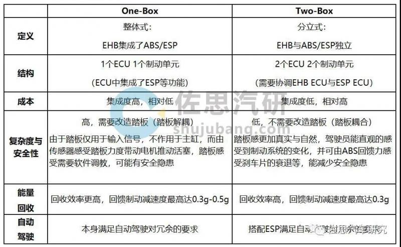

线控制动系统分为两种类型,EHB: ElectroHydraulic Brake(液压式线控制动)和 EMB: Electro Mechanical Brake(机械式线控制动)。其中,EHB 又可以根据是否与 ABS/ESP 集成而分为 One-Box 和 Two-Box 方案。
表:One-Box 和 Two-Box 产品方案对比
其中,One-box 方案已成为主流:
One-Box 方案由于将 ESP 集成在 EHB 中,需要以成熟的 ESP 量产经验为基础。由于其在性能、成本等方面的优势,博世、大陆、采埃孚正在逐步加码 One-Box 产品。

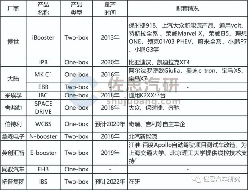

具备先发优势的国产供应商有望实现国产替代。伯特利是国内首家研发出 One-Box 产品的供应商,其 WCBS 产品预计 2020 年量产,与博世等外资的量产时间差距不大;且 WCBS 集成了双控 EPB,具备一定的性价比优势。
表:国内外线控制动产品方案

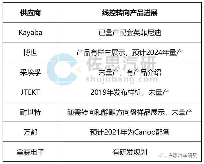

从全球竞争格局来看,博世、采埃孚、捷太格特、NSK、耐世特等国际巨头有成熟的线控转向产品和技术,但在商业化方面仍然遇到了瓶颈。
表:国内外线控转向产品方案
