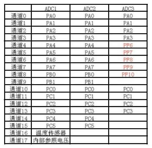

ADC通道:

ADC引脚及配置

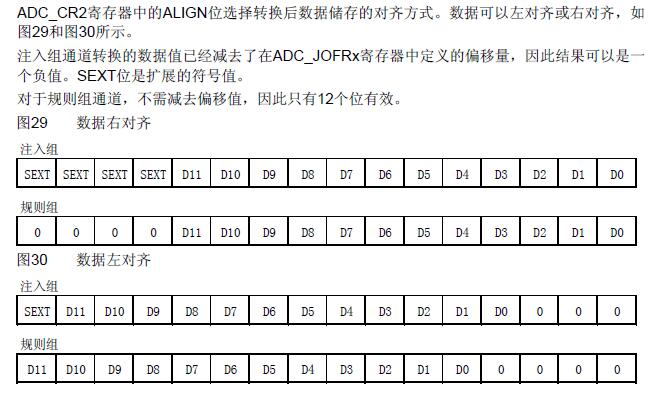

ADC的数据对齐方式:因为STM32为12位AD,但寄存器为16位,所以需要选择对齐方式。

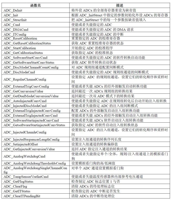

ADC的库函数:

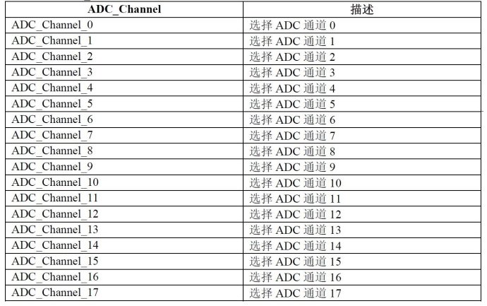

ADC_InjectedChannelConfig(ADC1, ADC_Channel_1, 1, ADC_SampleTime_239Cycles5 );//通道配置:通道ADC_Channel_1 ,采样时间 采样时间为239.5周期
ADC_InjectedChannelConfig(ADC1, ADC_Channel_2, 2, ADC_SampleTime_1Cycles5 );//通道配置:通道ADC_Channel_2,采样时间 采样时间为1.5周期
ADC_InjectedChannelConfig(ADC1, ADC_Channel_3, 3, ADC_SampleTime_55Cycles5 );//通道配置:通道ADC_Channel_3  采样时间 采样时间为55.5周期
