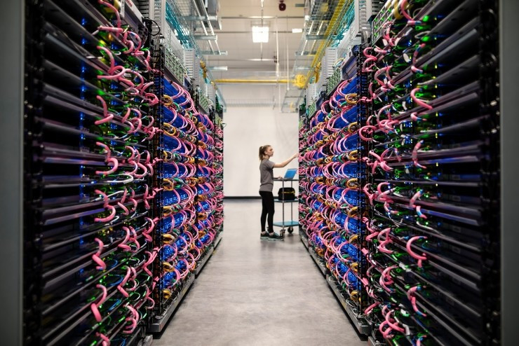

装满了 TPU 的谷歌云服务器机架

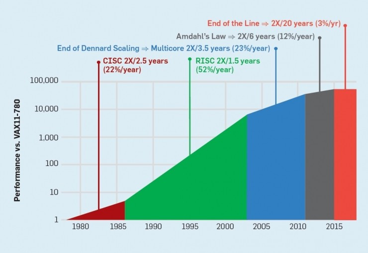

下图显示了过去四十年以来,上述三大定律对处理器性能的影响。按照目前的速度,标准处理器的性能在 2038 年以前都不会再次翻倍。
image.png?imageView2/2/w/550
图 1. 依照Hennessy和Patterson的理论,我们绘制了过去40年中,32位和64位处理器内核每年最高的SPECCPUint性能;面向吞吐量的SPECCPUint_rate反映了类似的情况,即使其平稳期延迟了几年

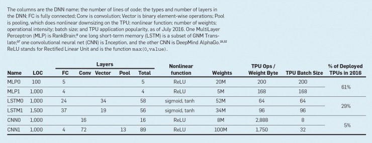

下表展示了两个例子,共三类、六个 DNN 实例的运行效率——这代表了谷歌数据中心 2016 年 95% 的深度神经网络推理工作负载,我们把它们作为 benchmark。它们在 TensorFlow 中的代码都非常短,只有 100-1500 行。这些例子是主服务器上运行较大应用程序中的小组件,这些大应用可能会由数千到数百万行 C++代码构成。应用程序通常面向用户,这就对响应时间带来了严格的要求。
表 1. 2016年7月,谷歌TPU上的DNN工作负载。共六种DNN应用(三种DNN类型),代表95%的TPU工作负载
如表 1 所示,每个模型需要 500 万至 1 亿个权重,即便只是访问这些权重都需要花费大量时间和能耗。为了降低访问成本,在训练或者推理中会针对一批完全不相干的输入样本都使用同样的权重,这种做法可以提高性能。

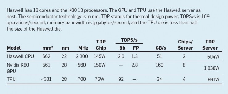

表 2 显示了部署在谷歌数据中心的服务器,可以将其与 TPU 进行比较。传统的 CPU 服务器以英特尔的 18 核双插槽 Haswell 处理器为代表,该平台也是 GPU 或 TPU 的主机服务器。谷歌工程师在服务器中使用了四个 TPU 芯片。

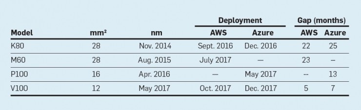

很多计算机架构师没有考虑到从产品发布到芯片、主板、软件可以服务于数据中心的用户之间的时间差。表3指出,2014 年至 2017 年间,商业云公司的 GPU 时间差为 5 至 25 个月。因此,当时适合与 2015 年投入使用的 TPU 的做对比的 GPU 显然是英伟达 K80,后者处于相同的半导体工艺中,并在 TPU 部署前六个月发布。
表 3.2015年到2017年,英伟达GPU从发布到云端部署的时间差距,这4代GPU分别为Kepler、Maxwell、Pascal和Volta架构

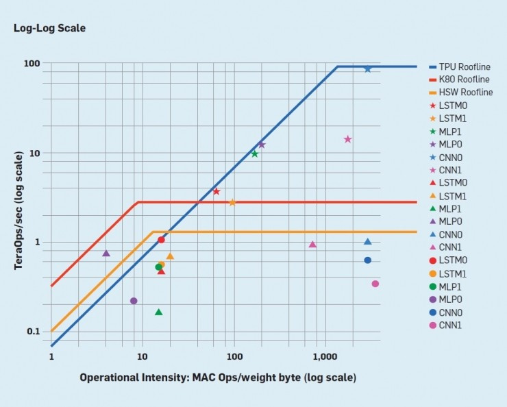

为了说明这六种应用在三类处理器上的性能,我们使用了高性能计算机群(HPC)的 Roofline 性能模型。这一简单的视觉模型虽然不完美,但揭示了性能瓶颈出现的原因。该模型背后的假设是应用需求的计算无法完全装入片上缓存,因此它们要么计算受限,要么内存带宽受限。对于 HPC,y 轴表示每秒浮点运算性能(单位是 FLOPS),因此峰值计算率形成了 roofline 图的“平缓”区。x 轴表示运算密度(operational intensity),单位是 FLOPS/byte。内存带宽表示每秒多少比特,形成了 roofline 的“倾斜”部分,因为 (FLOPS/sec)/ (FLOPS/Byte) = Bytes/sec。没有充足的运算密度时,程序受限于内存带宽,性能只能在 roofline 的“倾斜”部分之下。
一个应用的每秒实际计算量与其天花板计算量之间的距离代表了保持运算密度不变时性能提升的潜力;提升运算密度的优化(如缓存分块)可能带来更大的性能提升。
为了在 TPU 上使用 Roofline 模型,当DNN应用被量化时,我们首先将浮点运算替换成整数运算。由于 DNN 应用的权重通常无法装入片上内存,因此第二个改变就是将运算密度重新定义为每读取 1 字节的权重值时的整数乘积累加运算操作数目,如表1所示。
图 3 展示了单个 TPU、CPU 和 GPU 硅片以 Roofline 模型评估的性能指标,图中是指数坐标。TPU 的 Roofline 模型“倾斜”部分较长,从计算密度角度考虑,这意味着性能更多地受限于内存带宽,而不是计算能力峰值。六个应用中有五个都接近天花板,MLP 和 LSTM 受限于内存,CNN 受限于计算。

图 3:TPU、CPU和GPU在 Roofline 模型上的性能表现。五角星表示TPU,三角形表示英伟达Tesla K80 GPU,圆表示英特尔酷睿处理器(Haswell);所有TPU五角星都与其他两种芯片的 Roofline 模型持平或在后者之上
如图 3 所示,在 Haswell 以及 K80 上,这六个 DNN 应用距离 Roofline 天花板的距离都大于 TPU 上的距离。响应时间是原因所在。这些应用中的很多个是面向终端用户服务的一部分。研究表明,即使响应时间的些微增加都会导致用户使用该服务的频率降低。训练可能没有苛刻的响应时间 deadline,但推理通常有,或者说相比于选择更大吞吐量,推理任务更偏好低延迟。
例如,按照应用开发者的要求,MLP0 应用要求在 99% 的时间内响应时间不大于 7ms。(每秒完成推理的数目要求和 7ms 的延迟要求中包括服务器主机时间和加速器时间)即便对响应时间的限制放宽一些,Haswell 和 K80 运行时也分别只能达到 MLP0 应用最高吞吐量的 42% 和 37%。这些限制也会影响到TPU,它会以 80% 的吞吐量来运行,更加接近 TPU 的 MLP0 最大吞吐量。与 CPU 和 GPU 相比,单线程 TPU 没有复杂的微架构特征,也就不需要为平均状况而消耗晶体管和功率来提高性能,它直接适用于 99% 的状况,即 TPU 没有缓存、分支预测、乱序执行、多处理、推测预读、地址合并、多线程、上下文切等等。极简是领域专用处理器的优势。

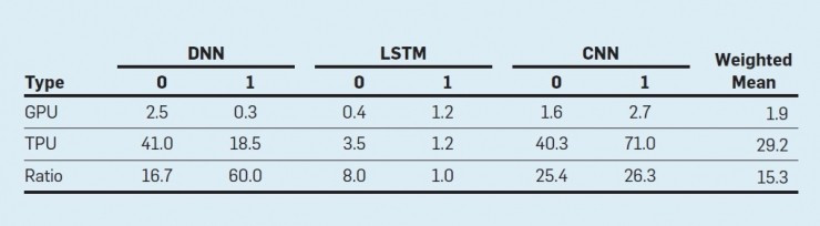

表 4 显示了每个芯片的相对推理性能底线,包括两个加速器 vs. CPU 的主机服务器开销,展示了这六个 DNN 应用相对性能的加权平均值,表明 K80 芯片速度是 Haswell 的 1.9 倍,TPU 芯片速度是 Haswell 的 29.2 倍,TPU 芯片速度也就是 GPU 的 15.3 倍。
表 4:在 DNN 工作负载下 K80 GPU 芯片和 TPU 芯片与 CPU 的性能比。加权平均值使用了表 1 中六个 app 的实际混合

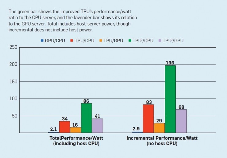

图 4 显示了 K80 GPU 和 TPU 相对于 Haswell CPU 的平均性能/功耗比。我们给出了两种不同的性能/功耗比计算。我们展示了两种不同的性能/功耗计算方法。第一种“total”包括计算 GPU 和 TPU 的性能/功耗时主机 CPU 服务器所消耗的功率;第二种“incremental”从 GPU 和 TPU 中减去了主机 CPU 服务器所消耗的功率。
图 4:GPU 服务器与 CPU 服务器的性能/功耗对比(蓝色条)、TPU 服务器与 CPU 服务器的功耗对比(红色条)、TPU 服务器与 GPU 服务器的功耗对比(橙色条)。TPU' 是使用 K80 的 GDDR5 内存将 TPU 进行改进后的芯片
对于总性能/瓦特,K80 服务器是 Haswell 的2.1倍。 对于增量性能/瓦特,当忽略 Haswell 服务器电源时,K80 服务器是 Haswell 的 2.9 倍。TPU 服务器的总性能/瓦特比 Haswell 要高出34倍,TPU 服务器的性能/功率也就是 K80 服务器的 16 倍。 对于 TPU 来说,相比 CPU 的相对增量性能/瓦特以谷歌设计 ASIC 的水平已经做到了 83 倍,同时也就是 GPU 的性能/瓦特的29倍。

从图4可看出,TPU'的总体每硅片性能/功耗是 Haswell 的 86 倍,K80 的 41 倍。其 incremental 指标是 Haswell 的 196 倍,K80 的 68 倍。
