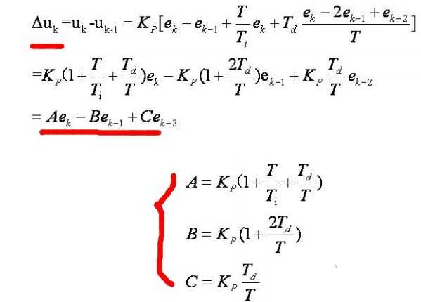

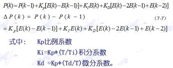

首先说说增量式PID的公式,这个关系到MCU算法公式的书写,实际上两个公式的写法是同一个公式变换来的,不同的是系数的差异。http://bbs.elecfans.com/jishu_484125_1_1.html
资料上比较多的是:
STM32上实现增量式PID
还有一种的算法是:
STM32上实现增量式PID
这里主要介绍第二种,具体会分析比例、积分、微分三个环节的作用。

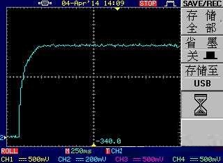

最后就是几个参数调节一下,让波形好看一点。这里的波形实际反映的是采集回来的转速值,用STM32的DAC功能输出和转速对应的电压,用示波器采集的。
最后的波形是这样的:
STM32上实现增量式PID
