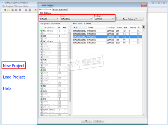

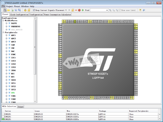

1.新建工程
打开STM32cubeMX软件,点击New Project。选择对应开板MCU(STM32F103ZET6)。
STM32CubeMX系列教程
选择工程后进入工程界面,如下图所示。
STM32CubeMX系列教程
2.  配置外设。

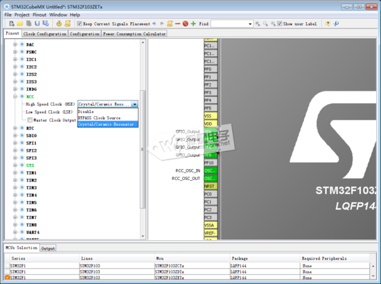

RCC设置,选择HSE(外部高速时钟)为Crystal/Ceramic Resonator(晶振/陶瓷谐振器)
STM32CubeMX系列教程

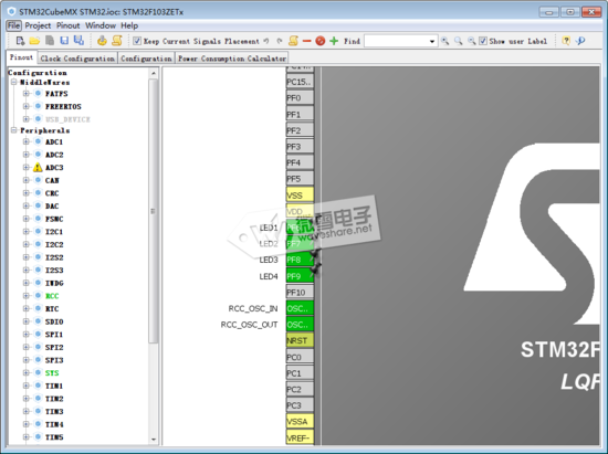

GPIO口功能选择,PF6,PF7,PF8,PF9为LED1-LED4.找到对应管脚设置为GPIO_Output模式。(黄色引脚为该功能的GPIO已被用作其他功能,可以忽略。绿色表示管脚已使用)

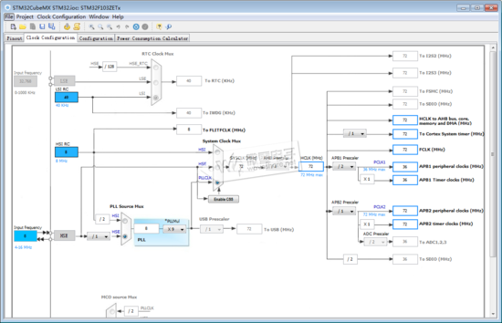

3. 时钟配置
        时钟配置采用图形配置,直观简单。各个外设时钟一目了然。STM32最高时钟为72M,此处只有在HCLK处输入72,软件即可自动配置。(RCC选择外部高速时钟)。
STM32CubeMX系列教程

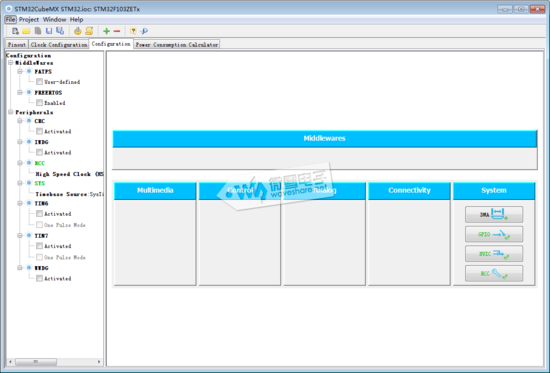

4.功能外设配置
STM32CubeMX系列教程
在配置框我们可以看到有几个区域,分别对应的功能设置如下
  • Multimedia(多媒体):音频视频、LCD
  • Control(控制):定时器
  • Analog(模拟):DAC、ADC
  • Connectivity(通讯连接):串口、SPI 、I2C、USB、ETH
  • SYStem(系统):DMA(直接存储器存取)、GPIO、NVIC、RCC、看门狗
  • middlewares(中间件): FreeRTOS、FATFS、LwIP、USB
此工程中DMA没用的不用配置,NVIC(嵌套中断向量控制器(Nested Vectored Interrupt Controller))配置中断优先级。RCC不用配置。
STM32CubeMX系列教程
  • GPIO Pin Level (管脚状态):低电平
  • GPIO mode (管脚模式 ):推挽输出
  • Maximum output speed (最大输出速度):低速
  • User Label (用户标签):LED1
更改用户标签,管脚配置图会显示管脚的标签。
STM32CubeMX系列教程

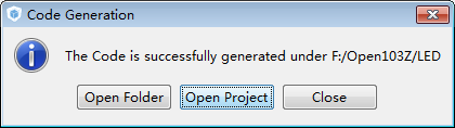

点击Project –>Generate Code或者点击快捷图标生成工程代码。
STM32CubeMX系列教程
点击Open Project打开工程。到此就配置好工程外设初始化。
STM32CubeMX系列教程

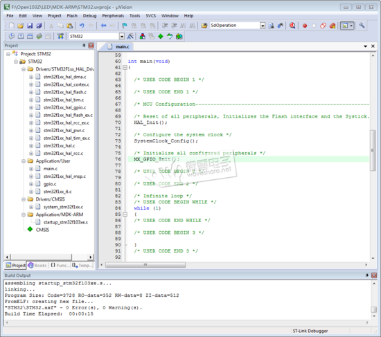

点击Build按钮,Build Optput信息框会输出没有错误没有警告。

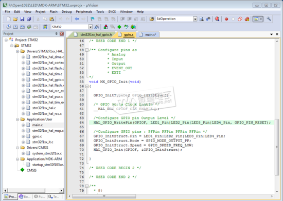

6.   添加应用程序
在gpio.c文件中可以看到LED管脚的初始化函数。
STM32CubeMX系列教程
在stm32f1xx_hal_gpio.h头文件中可以看到GPIO的操作函数。
STM32CubeMX系列教程
在main函数中的while循环中添加LED流水灯效果的应用程序。
STM32CubeMX系列教程
重新编译程序,点击下载到Open103Z-C开发板。如果提示错误,可以点击图标对Option for Target 的Dubug选项进行修改。(图上选的是ST-LINK)
STM32CubeMX系列教程
点击Settings->Flash Download勾选 Reset and Run选项。这样程序下载后自动启动运行,不用再按一下复位或者重新上电才能运行。STM32CubeMX系列教程
程序下载到Open103Z-C开发板。可以看到LED1~LED4依次被点亮,实现流水灯的效果。
