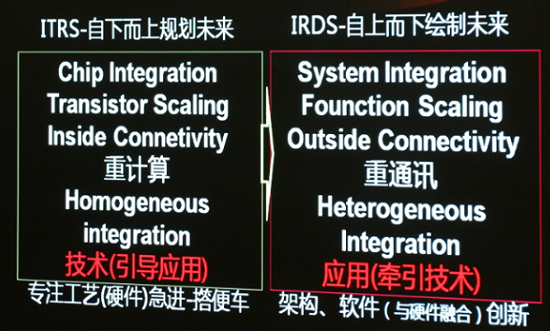

从行业导引来看,ITRS(半导体技术路线图)已经不在更新,取而代之的是IRDS(International Roadmap for Devices and Systems 国际器件与系统路线图),这也标志着行业放弃单纯的追求摩尔定律,从而强调系统的重要性。
图片.png?imageView2/2/w/550
许居衍院士总结了ITRS和IRDS之间的区别

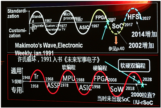

许居衍院士表示,半导体创新可以分为三部分, 循环性创新(牧村浪潮:1987 年, 原日立公司总工程师牧村次夫(Tsugio Makimoto)提出半导体产品沿着“标准”与“定制”交替发展,每十年波动一次的思想,并于1991 年第一次发表在Electronics Weekly上,称之为“牧村浪潮”(Makimoto’s Wave)。)、指数型创新(摩尔定律)和颠覆性创新(后CMOS时代材料与结构创新、生物芯片、量子计算等)。
如图所示,上图为牧村浪潮,下图为许氏循环,时间点几乎都是一样的。未来,就需要依靠U-rSoC(可重构硬件),使半导体循环性创新得以继续。
许居衍院士以苹果为例,其通过定制SoC处理器,引领了定制化SoC的潮流。而对于U-rSoC来说,形成浪潮将是2018至2028年,标志性事件为DARPA的SDH(软件定义硬件)计划以及Xilinx的ACAP平台等,其特征是软件/硬件均可编程。

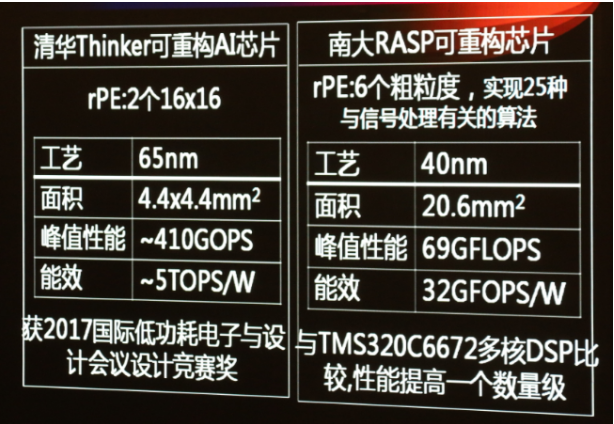

许居衍院士以清华大学的Thinker可重构AI芯片和南大的RASP可重构芯片为例,这两个研究成果虽然不是使用最先进的工艺,但峰值性能和能效都非常高,其中清华Thinker获得2017国际低功耗电子与设计会议设计竞赛将,南大RASP与TMS320C6672多核DSP相比,性能提高了一个数量级。
许居衍院士表示,其基本架构仍然满足冯诺依曼结构,只不过由于硬件软件均可编程,因此具备更大的创新力。
