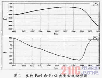

在NI LabVIEW 7.0平台下基于以上编程思想,进行了某课题实时监控软件的系统开发。以下是其中的部分监控画面。监控画面中用Waveform Chart控件来实时显示参数的时间历程曲线。根据软件的设计要求,将Chart图表的y轴设置成自动,x轴利用控件本身的可见属性x Scrollbar来及时刷新图表显示。
图1描述了数据源以1倍速率从服务器向客户端VI发送网络数据,正常条件下,两参数Par1和Par2的典型Chart趋势图。

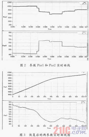

保持客户端与服务器的网络通信状态不变,将数据源以4倍速率从服务器向客户端发送网络数据,客户端监控画面中两个参数曲线出现台阶式的跳点,对此现象不做任何处理,该现象一直持续。实时监控中两参数的曲线效果如图2所示。产生图2现象后,断开服务器,停止向客户端发送数据,同时将客户端VI重新打包生成.exe可执行文件,然后服务器重新开始以4倍速率向客户端发送网络数据。VI执行时,图2所示现象消失,客户端实时监控画面恢复良好。

对上述现象反复试验多次,结论仍然成立。研究、对比分析后,得出如下结论:
(1)实时监控软件是网络应用程序,它本身对VI的内存开销较大,影响VI的执行速度。当服务器向客户端发送数据的速率较高时,即单位时间内VI前面板需要更新,显示数据的频率较快。
(2)Chart图表数据更新的原理是将新的数据添加在旧数据之后,该VI中Chart的y轴使用了自动刻度。当参数Par1,Par2的y值随时间瞬时变化时,Chart绘图的基准点在不断变化,使得绘图曲线呈台阶式的现象。
(3)Chart图表的数据缓存区能够记忆显示的数据点数。所以,当服务器数据发送中断再重新开始发送时,原VI的Chart数据缓存区累计记忆着历史数据,当历史数据累积到一定程度,数据缓存区又没有完全释放。此时,虽然数据缓存区还在不断更新数据,但新到的数据在Chart图上未及时刷新绘制,同样使得曲线呈台阶式跳点的现象。
(4)当断开服务器,将VI重新打包时,打包后的VI所有数据缓存区都是置零的原始状态,重新接收数据,Chart图表曲线恢复良好。
(5)或者利用Chart控件的属性节点,通过编程方法定时将Chart图表的历史数据清空,实际飞行试验实时监控中,Chart图表曲线实时显示正常。
(6)该实时监控软件,根据其设计要求,VI前面板使用了18个Chart图表和大量字符串显示控件,Chart图表分别对称置于前面板中,9个Chart图表的垂直总高度尺寸大于显示器屏幕的高度,这降低了VI的性能,很大程度上也影响了Chart图表的刷新和实时显示。
