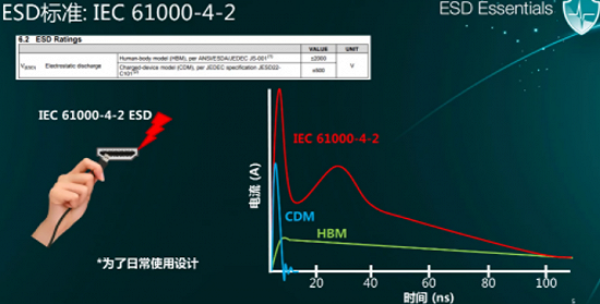

我们来看一看您可以会在data sheet中看到的ESD模型,第一个是人体模型,简称HBM,它模拟了在工厂环境中携带静电的人体触摸接地设备的过程。HBM的波形如绿线所示,值得一提的是HBM标准是为了衡量芯片能否在生产、组装和运输的过程中免受ESD的损害,并非适用于日常使用的场景。
第二个介绍的是带电装置模型,简称CDM,它模拟了一个带静电的器件接触电路的情景,CDM的模拟波形如蓝线所示,CDM会在小于20ns的时间内有一个非常高的电流脉冲。和HBM相似CDM也是为了衡量芯片生产,制造过程中可能会遇到的ESD而设计的,并非适用于日常使用场景。
我们介绍的下一个标准IEC 61000-4-2模型和HBM以及CDM不同,这是一个为日常使用设计的标准,它可以帮助我们衡量芯片确保是否能在日常可能接触到的ESD中免受损坏。如红色波形所示它用了更高的电流脉冲并且持续的时间也更长。

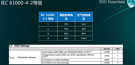

IEC 61000-4-2标准有四个不同的等级,最高等级为四级,应用8kV的接触放电和15kV的空气放电,这意味着您的接口芯片有能力免受8kV接触放电和15kV空气放电的损坏。

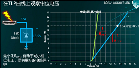

蓝色的波形就显示了钳位波形,对于了解钳位电压,最好的办法是观测ESD二极管的传输线性脉冲曲线或者简称为TLP曲线。
图片.png?imageView2/2/w/550
TLP曲线提供了二极管电压与电流的关系,可以通过给定的输入电流推算出钳位电压。举个例子当1A的电流被释放到ESD二极管,它的钳位电压大约为8.4V,当放电电流为2.7A钳位电压为9V,当放电电流为5.8A时钳位电压为10V,以此类推。现在我们可以大致估算出冲击时,系统会承受的钳位电压。对于8000V的IEC ESD冲击而言,我们只需要看TLP曲线中16A的那一点,对于这一个二极管而言,钳位电压大约是13.4V。
TLP曲线的斜率对于理解二极管保护的好坏很重要,举个例子,绿色的曲线代表另一颗ESD保护二极管,更高的斜率代表它在对应电流时有更低的钳位电压,根据欧姆定律这条曲线的斜率为动态电阻1/Rdul。所以,当你关注钳位电压时选择动态电阻更小的ESD保护二极管,就代表它拥有更小的钳位电压。

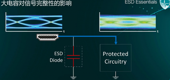

我们来复习一下原理知识,一个二极管是由一个PN节组成,其中包含一个正掺杂的P区和一个负掺杂的N区,在PN节的中心还有一个高电阻率的耗尽层,由于P和N掺杂区具有相对较低的电阻,如电容器的极板,并且耗尽区具有如电容器的电介质那样的高电阻。所以二极管具有电容特性,并且可视为一个电容,如果二极管的寄生电容过高,则可能增加信号通过的上升和下降时间,这会对信号完整性造成伤害。
举个例子,对于一些高速的接口比如USB 3.0或者HDMI 2.0眼图测试是一项必须的测试,用来确保接口符合标准。但是,增加的电容值会增加信号的上升与下降时间,从而导致眼睛闭合使得信号失真,无法满足信号标准的要求。

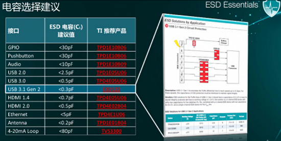

那么选择ESD二极管时应该选择哪种电容?由于每种设计都有自己的电容预算,因此不存在适合每种接口的最大ESD电容要求。但是这张表给出的几种常用接口的一般电容和ESD选型的建议。

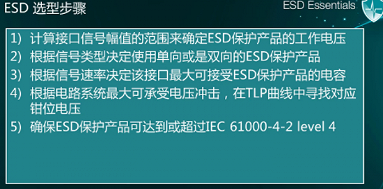

ESD保护的第一步是量化接口电压范围,以确定ESD二极管的工作电压;第二步是选择极性单向还是双向二极管;第三步是确定二极管在不干扰二极管信号接受完整度的情况下可以达到的最大电容;第四步是决定受保护系统的IC的钳位电压;最后一步是确定ESD为IEC 61000-4-2 4级 8千伏接触放电和15千伏空气放电。

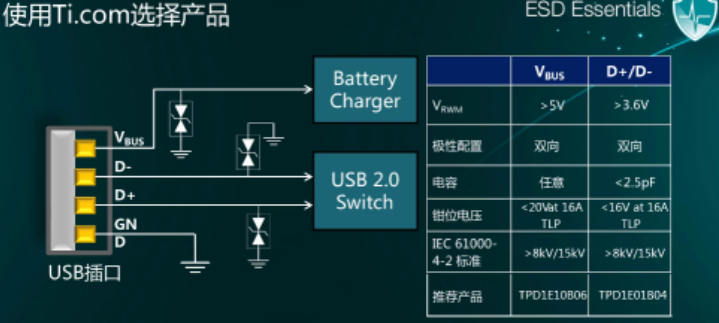

让我们以USB 2.0为例介绍一个简单的例子,您已经选择了USB 2.0开关和电池充电器,但都需要ESD保护,因为它们直接放置在容易受到ESD冲击的USB插座旁边。第一步是确认接口的电压范围,对USB2.0而言 Vbus 可能达到5伏,所以我们可以确定的是,需要选取的ESD保护二极管的工作电压需要达到5伏或略微高于5伏。正常工作中D+和D-负责传输叉分信号幅值范围在0到3.6伏之间。所以我会选择工作电压在3.6伏,或者更高的ESD保护二极管。
接下来我们需要确定ESD二极管的极性配置,在我们希望的应用中,因为Vbus和D+、D-都是大于等于零的正向信号,所以单向和双向的二极管都是有的。选择单向二极管有助于提供更好的提供负压保护,而选择双向二极管,可以提供更灵活的设计空间,因为pin脚可以自定义接地、后接I/O口。同理适用于D+与D-。
接下来,我们需要确定ESD二极管应该具有的电容,因为Vbus线路是直流电信号,电容对信号无影响,但对于D+和D-而言,在高速USB中信号速率可以达到480兆,所以我们需要考虑对电容的影响。虽然最大的ESD电容还取决于整个系统的电容总预算,但一般而言我们推荐该接口的电容小于2.5pF,如果系统中其他器件具有更高的电容值,那么此处可能需要选择更小电容的二极管。
接下来,我们看看保护系统所需的钳位电压。在这种情况下我们需要考虑USB switch和Battery Charger能承受的最大电压冲击,我们假设battery charger在TLP脉冲20伏时会发生故障,USB switch在TLP16脉冲16伏时会发生故障,这意味着为了保护battery charger顺利通过8000伏的IEC ESD冲击,ESD二极管必须在16安 TLP有小于20伏的钳位电压。同理,为了保护USB switch ESD二极管必须在 16安TLP时有小于16伏的钳位电压。请记住,设备的TLP的故障电压与设备的绝对最大额定电压不相同,绝对最大电压是一个直流电压,而TLP是一个100ns的瞬态。
