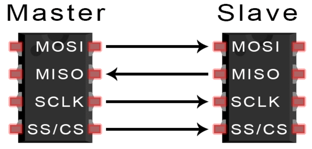

SPI是串行外设接口(Serial Peripheral Interface)的缩写,是一种高速的,全双工,同步的通信总线,并且在芯片的管脚上只占用四根线,节约了芯片的管脚,同时为PCB的布局上节省空间。
图片.png?imageView2/2/w/550
(1)MISO– Master Input Slave Output,主设备数据输入,从设备数据输出;
(2)MOSI– Master Output Slave Input,主设备数据输出,从设备数据输入;
(3)SCLK – Serial Clock,时钟信号,由主设备产生;
(4)CS – Chip Select,从设备使能信号,由主设备控制。

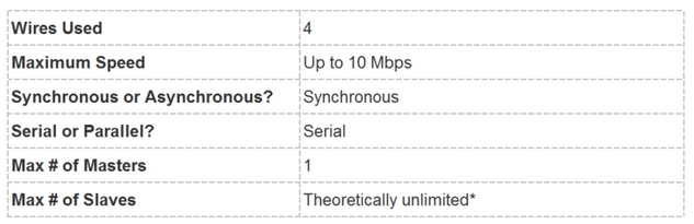

*实际上,从设备的数量受到系统负载电容的限制,受主设备在电压电平之间精确切换的能力。

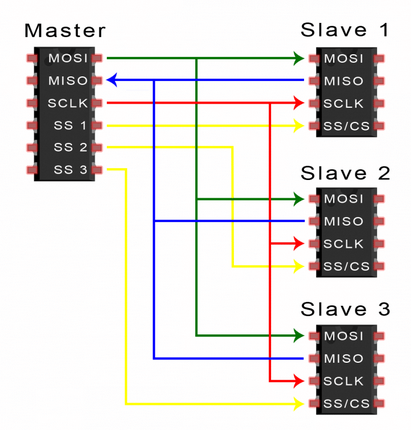

SPI可以设置为使用单个主设备和单个从设备进行操作,也可以设置通过单个主设备控制多个从设备。有两种方法可以将多个从站连接到主站。如果主机有多个从机选择引脚,则从机可以并联连接,如下所示:

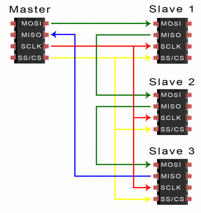

如果只有一个从选择引脚可用,则从器件可以菊花链式连接,如下所示:

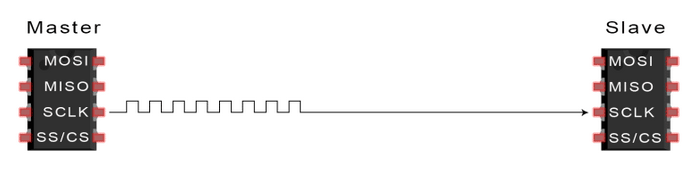

1.主机输出时钟信号:

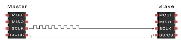

2.主器件将SS / CS引脚切换到低电压状态,从而激活从器件:
