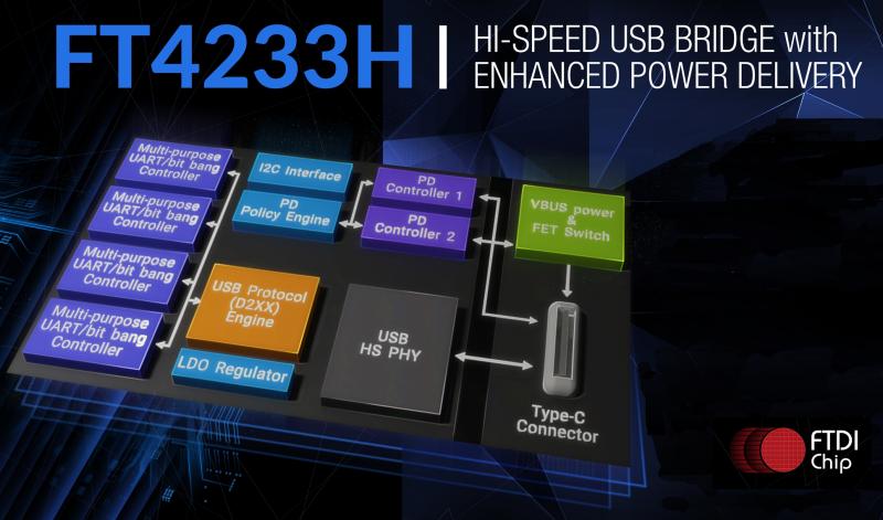

2018年11月13日 | 全新USB供电技术,FTDI推出FT4233H桥接芯片
2018-11-13
FTDI芯片推出了超越消费型电子产品所需的USB供电技术,并支持大型电子设备所需的高电流水平。 FT4233H是一款先进的桥接芯片,具有USB Type-C连接和USB供电(PD)Rev. 3.0的控制器功能 - 支持高达100W的应用。
FTDIPR92.jpg?imageView2/2/w/550
使用FT4233H,可以将高达3安培的电流提供给连接的硬件(例如电动工具,灯,家用电器等)。所有协商和功率测量都是利用芯片的集成32位PD策略引擎和USB协议引擎直接处理(不需要编程USB特定固件)。如此系统微控制器便不需要参与这些功能,因此不会降低系统效能。
该芯片的USB桥接功能支持USB高速数据传输速率(每秒480M位元),兼容上一代FT4232H芯片提供的四路高速USB到多用途桥接,包括UART,I2C,JTAG,Bit- Bang或SPI通过其集成的MPSSE引擎,最多四个独立控制通道。支持两个Type-C端口,具有可配置端口,可作为供电端(Source)或接电端(Sink)或两种功能也支持快速角色变换(Fast Role Swap),而另一端口仅用作接收器。
FT4233H USB桥接芯片使用单一3.3V电源供应于VCC和VCCIO。采用QFN 76引脚封装。工作温度范围为-40°C至+ 85°C。
