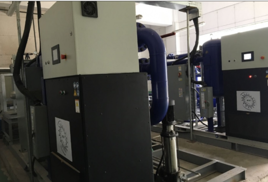

Thermapower™余热回收系统在一年来满足工厂50%的能源需求,
无停机时间
Calnetix Technologies旗下企业Access Energy宣布两个Access Energy Thermapower™ 有机朗肯循环 (ORC) 余热回收模块已在山东省枣庄市垃圾焚烧厂成功试运行一年时间,期间每个Thermapower™ 125MT模块分别捕获中温热量以生成125 kW无排放公用事业级电力以作现场使用。
image.png?imageView2/2/w/550
枣庄市垃圾焚烧厂过去一直使用运作中生成的热量来产生蒸汽,并将蒸汽送入微型涡轮机。而后,热量经过回路,通过利用电网电力运行的空气冷凝器进行冷却。在这个过程中,余热排放到大气中,并增加了公用事业电力的成本,因此既昂贵又低效。
Access Energy战略合作伙伴EED International的产品经理Jack Gan表示:“两台设备自2017年安装以来一直可靠运行,无停机时间,并且持续生产了合共250 kW电力。更重要的是,客户不再需要从电网购买电力来运行空气冷凝器。不仅如此,Access Energy的ORC余热回收系统现在可以满足客户50%的能源需求,我们认为这是一项很好的投资。我们非常高兴与他们合作。”
Access Energy副总裁Venky Krishnan表示:“中央政府的下一个五年计划在环境保护和工业效率方面制订了远大的发展目标和规划。而我们明白到低等级热量的巨大潜力,并且使用Thermapower技术实现了显着的节能效果。EED International一直是我们强大的合作伙伴,我们期待双方继续合作,寻找机会在中国安装更多的余热回收系统。”
焚烧炉处理的各种废料在负载和燃烧温度方面存在差异,因此这些ORC系统不仅需要兼具高可靠性和高效率,还必须具有在各种热量输出水平下运行的灵活性。客户还要求余热回收系统具有最佳控制功能,以满足工厂的运营需求,同时最大限度地提高能源回收效率。
Access Energy正在扩大中国市场中的业务,以便客户更容易获得其高效、高可靠性Thermapower余热回收系统。自2009年以来,Thermapower余热回收技术已经在美国、加拿大、欧洲、中东和亚洲的各种热源和应用中成功得到验证。
