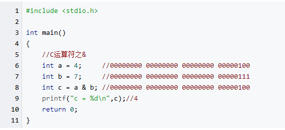

有6种: &, | , ^(亦或), <
注意:参与位运算的元素必须是int型或者char型,以补码形式出现。
按位与&
&运算常应用于:
迅速清零
保留指定位
判断奇偶性
a & 1 = 1;则a为奇数
b & 1 = 0;则a为偶数

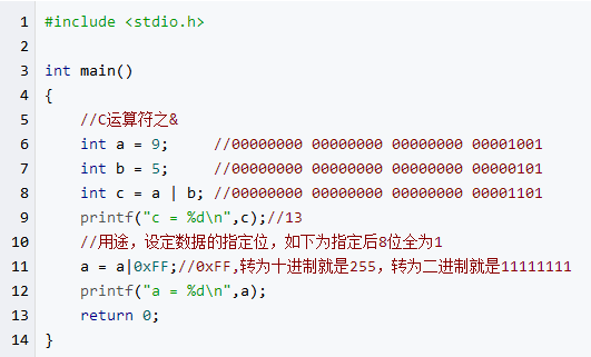

按位或|
按位或(“|”)用途:设定数据的指定位
2.png?imageView2/2/w/550

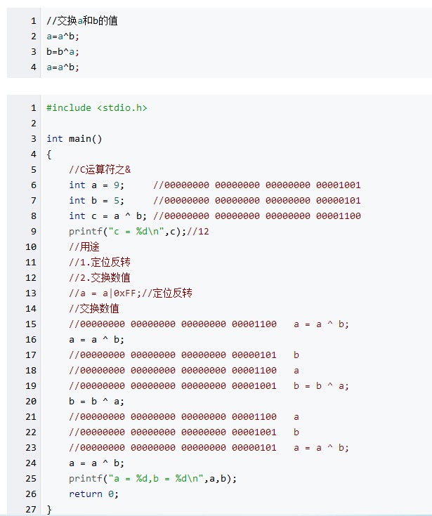

异或 就是位相同等于零,相异等于1
按位异或作用:
1.定位反转
2.交换数值
//交换a和b的值
