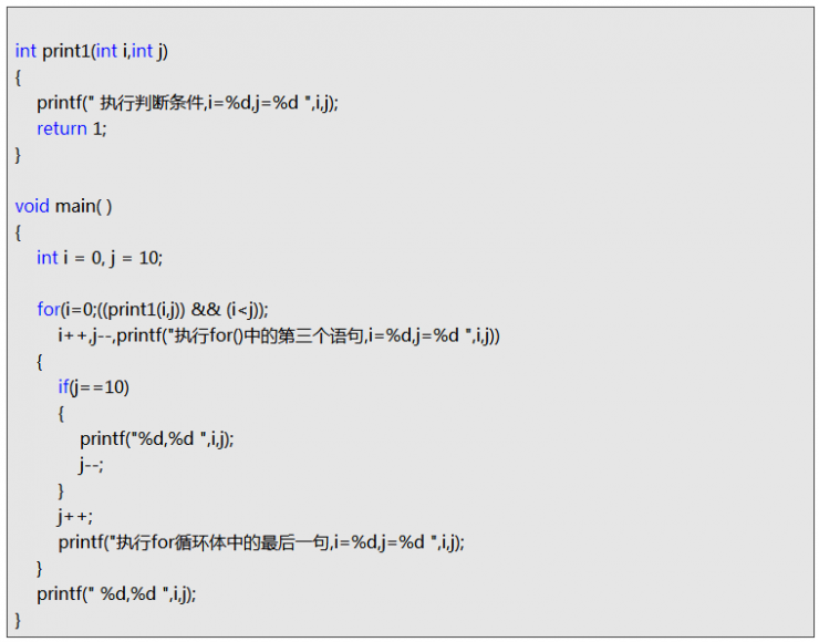

在一个技术QQ群中,试着做了一道C的题,感觉是考察for循环的执行流程.
原题: 在C语言中,下列代码的输出结果是 ( ) (选择一项)
1.png?imageView2/2/w/550
群里居然有不少人都选了B,那个提问者还一直在问正确的结果。
最终的正确结果是:A.
哈哈,好基本的知识。
后来偶就顺手写了一个代码,大家做了它可以对for循环的运算顺序就比较清楚啦。
2.png?imageView2/2/w/550
运行结果是:
执行判断条件,i=0,j=10
0,10
执行for循环体中的最后一句,i=0,j=10
执行for()中的第三个语句,i=1,j=9
执行判断条件,i=1,j=9
执行for循环体中的最后一句,i=1,j=10
执行for()中的第三个语句,i=2,j=9
执行判断条件,i=2,j=9
执行for循环体中的最后一句,i=2,j=10
执行for()中的第三个语句,i=3,j=9
执行判断条件,i=3,j=9
执行for循环体中的最后一句,i=3,j=10
执行for()中的第三个语句,i=4,j=9
执行判断条件,i=4,j=9
执行for循环体中的最后一句,i=4,j=10
执行for()中的第三个语句,i=5,j=9
执行判断条件,i=5,j=9
执行for循环体中的最后一句,i=5,j=10
执行for()中的第三个语句,i=6,j=9
执行判断条件,i=6,j=9
执行for循环体中的最后一句,i=6,j=10
执行for()中的第三个语句,i=7,j=9
执行判断条件,i=7,j=9
执行for循环体中的最后一句,i=7,j=10
执行for()中的第三个语句,i=8,j=9
执行判断条件,i=8,j=9
执行for循环体中的最后一句,i=8,j=10
执行for()中的第三个语句,i=9,j=9
执行判断条件,i=9,j=9
9,9
