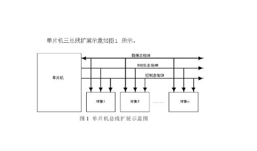

这种结构就是上一篇说到的三总线结构,如图所示
1、数据总线
51 单片机的数据总线为P0 口,CPU 从P0 口送出和读回数据。
2、地址总线
51 系列单片机的地址总线为16 位。
为了节约芯片引脚,采用P0 口复用方式,除了作为数据总线外,在ALE 信号时序匹配下,通过外置的数据锁存器,在总线访问前半周期从P0口送出低8位地址,后半周期从P0 口送出8 位数据。
高8位地址则通过P2 口送出。
3、控制总线
51 系列单片机的控制总线包括(RD)读控制信号P3.7 和(WR)写控制信号P3.6 等,二者分别作为总线模式下数据读和数据写的使能信号。

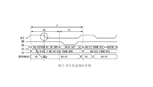

51 单片机总线时序如图 所示。
从图2 中可以看出,完成一次总线( 读写) 操作周期为T,P0 口分时复用,在T0 期间,P0 口送出低8 位地址,在ALE 的下降沿完成数据锁存,送出低8位地址信号。在T1 期间,P0 口作为数据总线使用,送出或读入数据,数据的读写操作在读、写控制信号的低电平期间完成。
需要注意的是,在控制信号( 读、写信号) 有效期间,P2 口送出高8位地址,配合数据锁存器输出的低8 位地址,实现16 位地址总线,即64kB 范围的内的寻址。
由于CPU不可能同时执行读和写操作,所以读、写信号不可能同时有效。

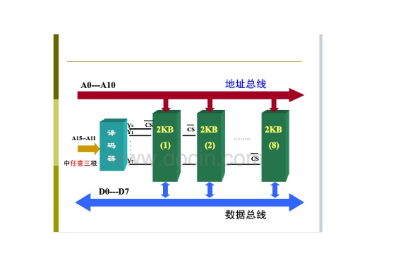

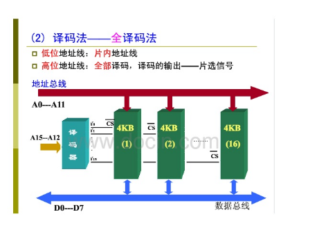

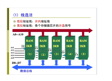

采用这种总线结构按照规定的时序能够最大程度的利用单片机的全部地址线。这就是单片机的编址。编址分为线选法和译码法,译码法分为全译码、部分译码。线选法的优点是简单但是非常浪费地址线;全译码法能够最大程度的利用全部地址线,但是电路很复杂需要一些与非门的配合才行。一般用部分译码法性价比最高,尤其是在外接了存储芯片时部分译码法很方便。
