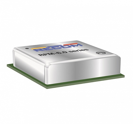

全球领先的电子分销商儒卓力 (Rutronik Elektronische Bauelemente GmbH)宣布推广由RECOM提供的RPM系列超薄型DC/DC转换器产品。RECOM 推出的RPM系列是兼容DOSA封装的DC/DC 超高功率转换器。
image.png?imageView2/2/w/550
RPM系列DC/DC转换器的尺寸仅为12.19 x 12.19 x 3.75 mm (长 x 宽 x 高),在高达90°C的温度下输出满载,功率密度超过800W/in3。这些SMD DC/DC转换器具有25个焊盘栅格阵列 (LGA)封装和超薄外形,非常适合在空间受限的应用环境使用。
RECOM 的亚太区总经理Harry Gu评论道:“电子行业的各个领域普遍存在压力,要使板级产品变得非常紧凑,因此不仅要缩小电路板占有面积和减少物料清单(BOM),同时还要满足设备的便携和可穿戴。突破性的RPM系列是超薄型和高功率密度的电源模块产品,这些模块是同类产品的领导者。亚洲市场现在是全球电子行业的增长动力,我们确信中国客户将对RPM系列的兴趣十分浓厚。”
这些创新RPM模块在-40°C至+ 90°C宽工作温度范围内满负荷时具有99%的超高效率。它们经过散热优化,可将热量从电路板直接传到外壳,因此不需要散热器,从而实现了超薄外形。
RPM模块在相同尺寸封装中提供1A、2A、3A甚至6A的输出电流。通过采用全新IC和新颖的多层PCB布局,6A模块的功率密度比市场同类产品至少高出50%。
