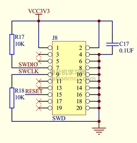

2.如何设计SWD下载接口?
SWD是一种串行通信方式,一条时钟线,一条数据线,留下载接口时,加上VCC GND RESET引脚,一共留出5条线即可。如果你不怕占地方,做个标准的JTAG接口也可以,这样可以省去做仿真器转接板的麻烦。
SWD接口原理图
图1.20PIN JTAG接口的SWD接口原理图

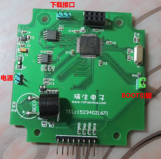

stm32ISP
图7,
这是我用STM32做的电路板,STM32与LPC1114原理一样,都使用BOOT引脚控制下载,都可以使用串口和SWD下载。上图中,“电源”是VCC GND,下载接口是“RXD TXD GND”,BOOT引脚接口是BOOT GND。
