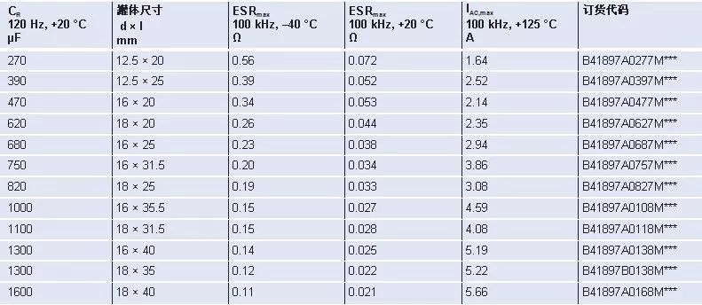

为了满足客户不同的设计要求,TDK公司开发了两种不同的结构设计,单端引线型电容器和轴向型电容器,针对低功率到高功率的应用需求。B41692系列(轴向型)和B41897系列(单端引线型)电容器是基于已经在汽车应用中非常成熟的设计而开发的。
单端型电容器系列具有极其紧凑的结构,75V电容器的罐体尺寸由12.5 × 20 mm至18 × 40 mm。最新的设计优化让该系列产品能够在高达135 °C的温度下具有3000小时的使用寿命。此外,它还能够短时承受150 °C的环境温度。
新的爱普科斯B41897单端引线系列及75V和B41692轴向系列有以下特点:
  • 极其紧凑的设计
  • 高波纹电流能力
  • 低等效串联电阻(ESR)
  • 高工作温度
  • 轴向型产品的抗震动等级可以达到60g.(应客户要求提供)

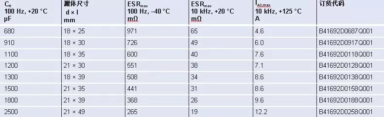

从低到高的各种波纹电流要求
当要求极高的波纹电流时,相对于单端引线铝电解电容器,轴向铝电解电容器有很多优势。轴向铝电解电容器通过特殊的设计显著降低了电容器的等效串联电阻(ESR),从而实现了更高的波纹电流能力。
75V B41692系列电容器通过选用更好的材料实现了更紧凑的结构设计。我们在提升产品的机械强度方面做了大量工作,使产品达到可承受60g加速度的抗震动能力。这种轴向型电容器已量产。

B41897系列单端引线电容器 - 75V
应客户要求可提供不同引线和封装的类型
B41692系列轴向式电容器 - 75V
应客户要求可提供不同引线和封装的类型
