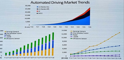

来自联发科汽车业务部GM Simon Teng介绍了为汽车电子所提供的半导体芯片平台。首先Simon介绍了L0-L5不同辅助驾驶等级下的需求。Simon表示,L0到L5的技术是累进的,其实L1有的功能L5也是包括的。与此同时到了L3之后技术平台会有很大区别就是将有汽车本身进行处理,所以需要处理的信息更加复杂。
IMG_9904.jpg?imageView2/2/w/550

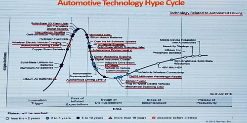

Simon根据Gartner所发布的汽车技术生命周期显示,自动驾驶相关的技术很多,除了硬件之外还有非常多的软件,所以并不是一两家公司就可以搞定的,需要产业界人才和各家公司的通力合作。
Simon表示,不同传感器的功能不同,特点也不同,所以针对自动驾驶会有各种传感器的融合,但最重要的问题就是生成的数据量巨大,以太网都没办法传输如此众多的数据,需要算力不断提高,但这也意味着功耗大幅增加,所以分布式计算越来越变得重要。
除了传感器融合,未来通信技术的融合也是大趋势,包括5G和802.11p两种标准,目前各国态度不一。
同时,在高精度地图领域,不同卫星技术也会融合。
谈到算法层面,Simon表示,机器学习算法需要和传统视觉处理相结合,才会更有效率,然而这也会带来软硬件系统的复杂度提高。
同时,目前机器学习的框架软件很多,但是硬件又不是标准的加速器,所以工具链、开发环境等都需要进行革新。
Simon总结道,自动驾驶未来的几大问题包括:安全、连接、高精度地图、成本以及法律道德等问题。

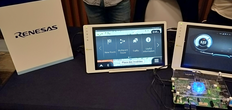

image.png?imageView2/2/w/550
TI方案
瑞萨方案
