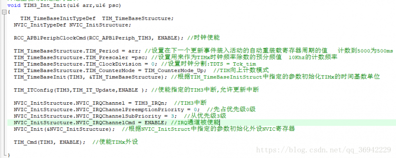

以TIM3_Int_Init(u16 arr,u16 psc)为例:(st的标准库)
arr:自动重装载值   psc:时钟预分频系数
arr 有四种计数方式:加1、减1,加减、减加。(可单次可多次)
要计算时间必须知道单片机的时钟源频率 F(由时钟频率的方波来计数)
定时器响应时间(T)计算:T=[(arr+1)*(psc+1)  ]  /  F   (us)
