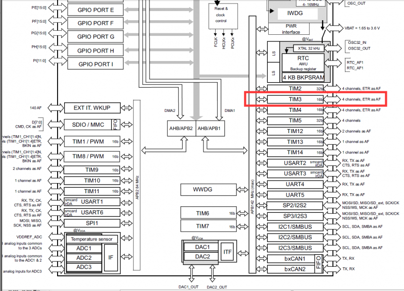

最近用到了定时器的定时功能,了解了下,stm32的定时器功能很强大,东西也挺多的,datasheet里也说了一大段,这个我就不详说了,这儿只说明下如何配置最简单的定时功能配置。
环境说明:MCU:stm32F4系列,用的是通用定时器TIM3
首先要知道的是TIM3 是挂载到APB1总线上的,这点详见STM32F417xx_datasheet-P.19,有个框图叫Device overview,算了,还是截个图
这里写图片描述
而APB1 的时钟是多少呢?这个得看你自己配置的多少了,一般是在SetSysClock()函数里,我这儿是系统时钟的4分频,系统时钟这儿为168MHz,所以APB1上的时钟为42MHz,这儿不要以为TIM3的时钟就是42MHz了,因为APB1到TIM3还要经过一个倍频器,这个倍频器只有当前面系统时钟到APB1的分频系数不为1时才起作用,而我们前面说了APB1是系统时钟4分频得到的,故这儿倍频器生效,所以TIM3的时钟为APB1的倍频,即84MHz。
