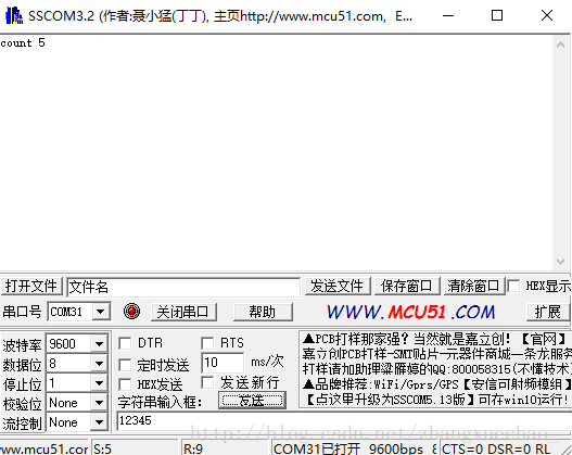

USART_IT_IDLE中断,是串口收到一帧数据后,发生的中断。也可以叫做一包数据
USART_IT_IDLE和USART_IT_RXNE区别
当接收到1个字节,会产生USART_IT_RXNE中断
当接收到一帧数据,就会产生USART_IT_IDLE中断
清中断方法
//USART_IT_RXNE
USART_ClearITPendingBit(USART1, USART_IT_RXNE);
//USART_IT_IDLE
USART1->SR; //先读SR寄存器
USART1->DR; //再读DR寄存器
使用举例
u8 count;
u8 flag;
void uart_init(u32 bound)
    USART_ITConfig(USART1, USART_IT_RXNE, ENABLE);
    USART_ITConfig(USART1, USART_IT_IDLE, ENABLE);
void USART1_IRQHandler(void)
    u8 r;
    if(USART_GetITStatus(USART1, USART_IT_RXNE) != RESET)
        USART_ClearITPendingBit(USART1, USART_IT_RXNE); //只USART_ReceiveData也可以
        //r = USART_ReceiveData(USART1);
        count++;
    else if(USART_GetFlagStatus(USART1, USART_FLAG_IDLE) != RESET)
        USART1->SR;
        USART1->DR;
        flag = 1;
int main()
    while(1)
        if(flag == 1)
            printf("count %d\r\n", count);
            flag = 0;
            count = 0;
        delay_ms(10);
实验现象
