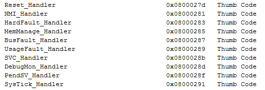

这里的Reset_Handler,NMIException等,其实是一个地址值,也就是中断处理函数的入口地址。在函数实现时,由编译器分配一个地址值。

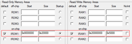

第二个问题。随意打开一份编译过的工程,工程配置如下:
我们可以看到.map文件有这样一段:

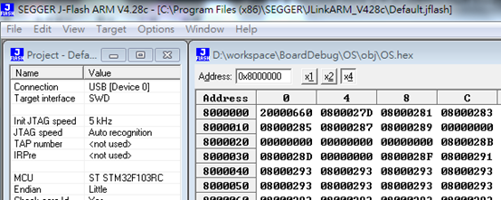

同时使用J-Link打开.hex文件可以看到
从hex档,我们可以看到Flash的起始区域0x8000000的内容为
0x20000660
0x0800027D
0x08000281
0x08000283
刚好可以和map文件对应,也刚好可以和启动文件的向量表对应。

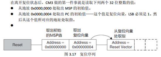

按照Cortex-M3权威指南,在复位后,有如下动作:
         我这里是选择从flash启动,根据寄存器映射,Address从0x00000000映射到0x08000000。所以hex档的内容刚好满足复位序列的设定。
由此从启动文件到.map文件再到.hex文档,再到CM3复位启动的脉络就理清了。
