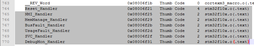

1、我们可以通过反向来得知这些入口地址,查看工程下的map文件就可以看到了,这个地址跟keil里面设置的target->flash起始地址息息相关,实际上我们不太需要关心,让编译器分配,中断向量表放的就是他们的地址。
2、对比ARM7/ARM9内核,Cortex-M3内核则是固定了中断向量表的位置而起始地址是可变化的。
3、进到C语言后会先配置NVIC,NVIC_SetVectorTable()里面可以配置中断向量表的起始地址和偏移,主要是告诉CPU该向量表是位于Flash还是Ram,偏移是多少。例如设置为位于Flash内,偏移就是烧入的程序地址,可在Keil target中设置。这样CPU就知道入口地址了。
4、发生中断后,CPU找到中断向量表地址,然后根据偏移(对号入座)再找到中断地址,这样就跳过去了。
我们截一个图说明一下,map文件:

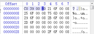

对应的bin文件,看是不是放的上面地址:
显然,200039c0就是栈顶地址,而08006F21就是reset_handler地址!
如何定位?以放到0x20000000为例
1、keil设置ram起始为0x20000100,我们在0x20000000~0x20000100放中断向量表,其他给程序用
2、设置NVIC_SetVectorTable(NVIC_VectTab_FLASH,0);
3、跳到C时把中断向量表拷贝到0x20000000
