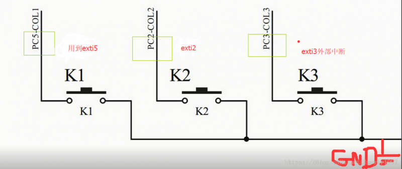

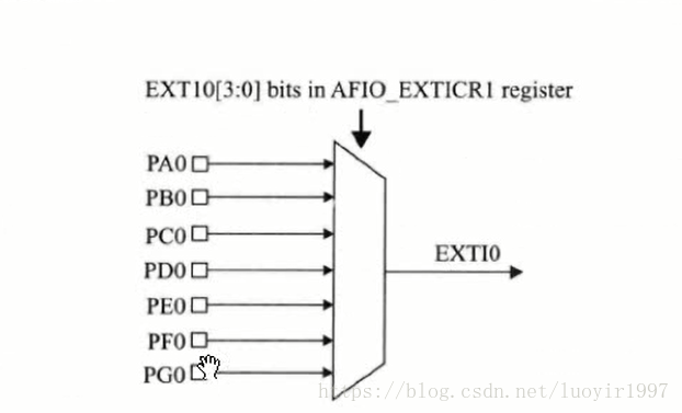

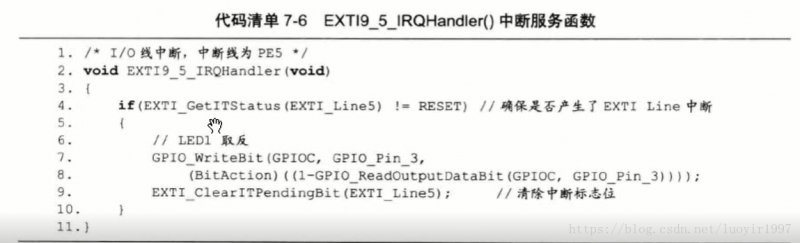

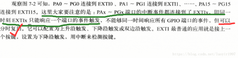

原理学习:
中断总结:
1.中断是由硬件产生的   2.中断要有中断服务程 3.
中断理解:
郭工正在上课(cpu正在运行)→有人来敲门(EXIT外部中断)→郭工把正在执行的程序放下保存现在的现场(cpu记住程序执行到哪,执行到exti了,记住现场)→郭工去开门(执行中断处理程序→返回现场(返回中断之前的代码执行)
中断分级理解:
有很多个门。1号门敲门,在执行开1号门途中,2号门VIP敲门,停止1号门处理程序,去开2号门;3号门超级VIP敲门,停止2号门处理程序,去开3号门;处理完3号门回去开2号门,开完2号门回去开1号门,再返回课堂现场。

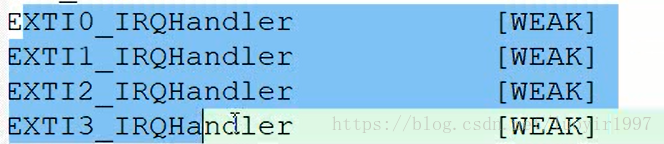

Stack_Size      EQU     0x00000200                           ;//定义堆栈大小
                AREA    STACK, NOINIT, READWRITE, ALIGN=3    ;//定义一个数据段 按8字节对齐
Stack_Mem       SPACE   Stack_Size                           ;//保留Stack_Size大小的堆栈空间
__initial_sp                                                 ;//标号,代表堆栈顶部地址,后面有用
Heap_Size       EQU     0x00000020                            ;//定义堆空间大小
                AREA    HEAP, NOINIT, READWRITE, ALIGN=3      ;//定义一个数据段,8字节对齐
__heap_base
Heap_Mem        SPACE   Heap_Size                             ;//保留Heap_Size的堆空间
__heap_limit                                                  ;//标号,代表堆末尾地址,后面有用
                PRESERVE8                                     ;//指示编译器8字节对齐
                THUMB                                         ;//指示编译器为THUMB指令

                DCD     RTCAlarm_IRQHandler       ; RTC Alarm through EXTI Line
                DCD     USBWakeUp_IRQHandler      ; USB Wakeup from suspend   ;//同上
                AREA    |.text|, CODE, READONLY        ;//定义代码段
; Reset Handler
Reset_Handler   PROC                                        ;//Rset_Handler的实现
                EXPORT  Reset_Handler             [WEAK]    ;//在外部没有定义该符号时导出该符号,见HELP中[WEAK]
                IMPORT  __main                              ;//导入符号,__main为 运行时库提供的函数;完成堆栈,堆的初始话
                LDR     R0, =__main                         ;//等工作,会调用下面定义的__user_initial_stackheap;
                BX      R0                                  ;//跳到__main,进入C的世界
                ENDP

EXTI16(0-15)组外部中断:EXTI 0-4 有独立的中断服务处理程序
EXTI5-9用的是一个中断服务处理程序
EXTI10-15用的是一个中断服务处理程序
举例:
清除中断标志位的意思是:关中断。
【EXIT与GPIO连接图】
注意:一个中断只能同时被一个引脚使用,eg:对于EXTI0,PA0、PB0引脚不能同时作为中断的输入模式,因为他们的中断向量号都一样,都是EXTI0,无法判断优先级。就不知道是哪个管脚产生中断啦。
【电路图】
【中断有4种触发方式】
1.电平触发 :高电平触发:电平=1,产生中断 ;  低电平触发:电平=0,产生中断
2.沿触发:上升沿触发:电平0->1,产生中断; 下降沿触发:电平1->0,产生中断
【分析:涉及按键KEY,应该选择哪种触发呢?】
1.高电平触发,没按按键时,上拉电阻拉为高电平,一直产生中断×
2.低电平触发,按下按键,接GND,变为低电平,一直产生中断×
3.上升沿触发,按键释放时,0->1,此时产生中断,按键已经释放,就无法消抖了。×
4.下降沿触发默认高电平,当按键按下,1->0与GND连通变低电平,产生中断(下降沿触发)√
