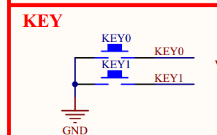

2.硬件电路
这里写图片描述
按键无上拉电阻,需要在 GPIO 上设为上拉状态,提供一个确定电平。
