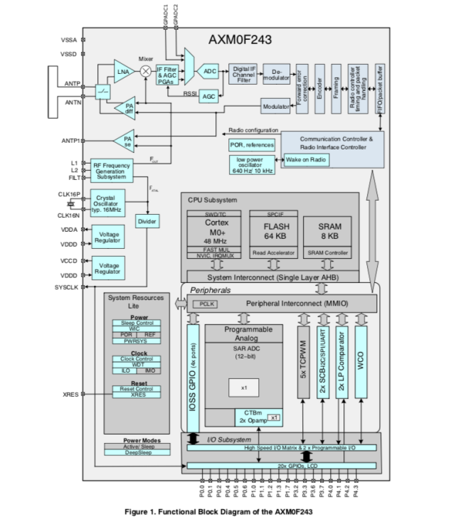

需要限制通过LPWAN运行的许多IoT端点进行无线交换的数据量,这更强调了边缘处理;使端点能够在本地处理数据并且在不涉及云平台的情况下采取行动。为了支持这一点,任何方案的处理性能都需要很好地平衡功率和性能。ARM CORTEX-M0核完全适合这个应用领域,因为它提供32位架构的性能,但具有领先行业的低功耗。ARM CORTEX-M0+是由安森美半导体选择的用于AXM0F243超低功耗RF微控制器的架构。图1显示了该器件的框图,它集成了ARM核子系统和创建一个LPWAN设备所需的RF功能用于物联网。
 image.png?imageView2/2/w/550
图1:AXM0F243的功能框图

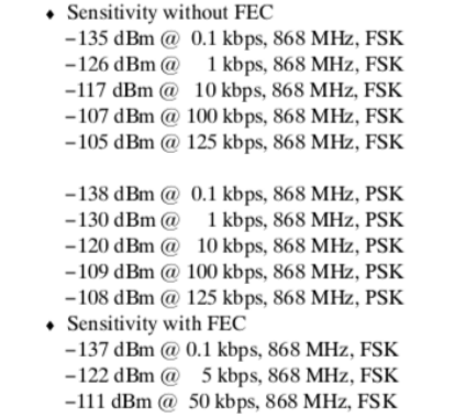

该收发器可采用或不采用前向纠错(FEC)工作,以便使用所支持的任何调制技术对跨频带的给定数据速率给予接收灵敏度范围。表1显示了在868 MHz采用或不采用FEC的情况下接收器灵敏度的例子。
表1
