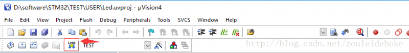

四.使用J-link下载到开发板上运行
点击“LOAD”
发现开发板上的LED灯成功闪烁。。。

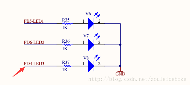

5.填充GPIO_InitTypeDef结构体
GPIO_InitStructure.GPIO_Pin= GPIO_Pin_3;
GPIO_InitStructure.GPIO_Mode= GPIO_Mode_Out_PP;
GPIO_InitStructure.GPIO_Speed = GPIO_Speed_50MHz;
当然这要参考stm32开发板原理图:
根据这个原理图我们就可以改LED_Config(void),GPIO_SetBits(),GPIO_ResetBits()三个函数的配置!然后就可以点亮三个led灯了
