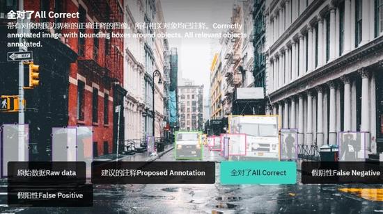

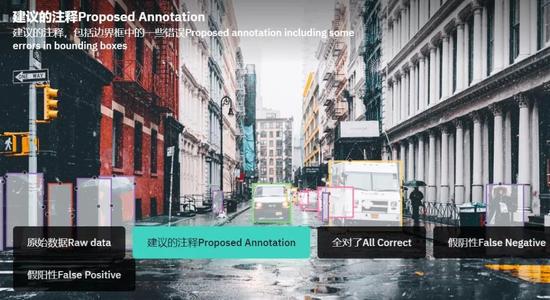

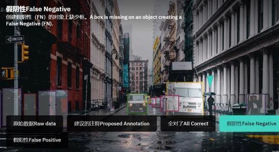

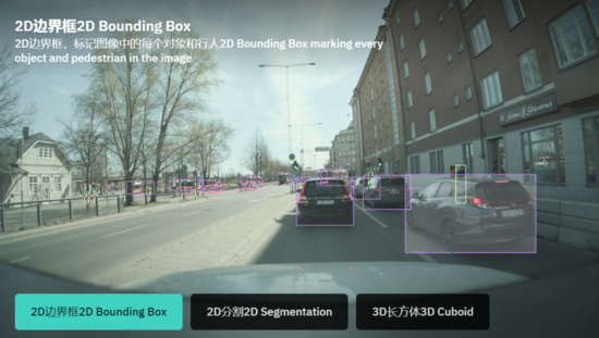

量化注释质量的一种方法是注释数据集的精度和召回率。考虑一下标注的类型,其中摄像机图像中的一个对象(如接近的车辆)由一个边界框标注。在对此类数据集的质量进行推理时,有两个重要的问题(i)感兴趣的对象是否已由边界框正确标注,以及(ii)边界框是否实际上包含感兴趣的对象。
上面示意图中出现了错误标注。而在完美注释的数据集中,以上两个错误均不存在。因此,定义质量的一种方法是计算这些错误在带注释的数据集中出现的程度。例如计算
实际表示对象的包围盒的比率。这称为精度。理想情况下,精度为 1。
用边界框正确注释的对象的比率。这就是所谓的召回。理想情况下,召回率为 1。
