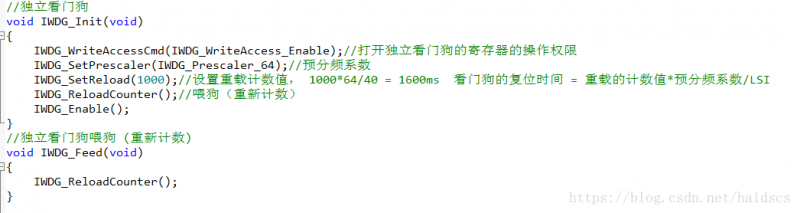

1、(IWDG独立看门狗)
独立看门狗由内部低速时钟LSI提供计数时钟,8 位分频,12位计数,需要定期喂狗(重载数值 ReloadCounter),如果计数值减为0了,还没有重载数值,则会响应复位事件。
独立看门狗的配置代码:
总结:在1.6s内喂狗正常运行,大于1.6s没有喂狗,看门狗复位重启。
