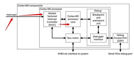

LPC11C14(Cortex-M0)微控制器采用的是NVIC(Nested Vectored InterruptController)中断控制器
NVIC中断控制器有一下特点:
NVIC是ARM Cortex-M0的一个集成部分
 紧耦合的方式中断延迟低
 可控制系统的异常及外设中断
 NVIC中断控制器支持32个中断源
 4个带硬件优先级屏蔽的可编程中断优先级
 可以产生软中断
根据NVIC的特点,我们能够知道,采用紧耦合的方式比普通的中断向量方式相应更快。如何实现紧耦合的中断方式,我们需要看看NVIC的相关信息。

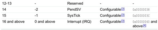

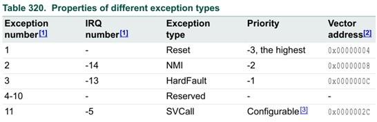

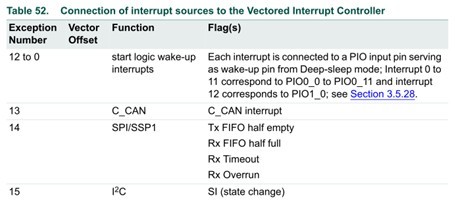

查看LPC11C14的用户手册,对于中断控制器的中断源有如下描述
当产生外部中断时,中断源由NVIC处理后再递交给Cortex-M0内核处理。

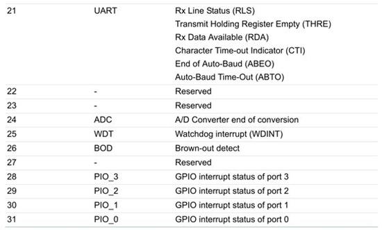

中断源如下表所示:
从表中可以看到NVIC支持的32个外部中断源。
LPC11C14中断优先级如下所示

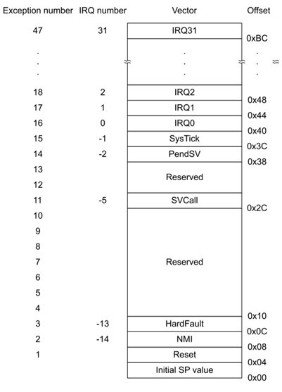

下图所示的是LPC11C14的中断向量表,由于采用的是紧耦合的中断方式,所以对应的地址和中断源的ISR地址已经在向量表中确定下来,当有中断产生时,可以根据向量表中ISR地址直接跳到ISR中做相应的中断处理。
我们在Cortex-M0启动的时候,需要对其中断向量表进行初始化。根据手册上面的向量表图,我们依次填入每个中断源的ISR地址(也就是中断服务函数名)
