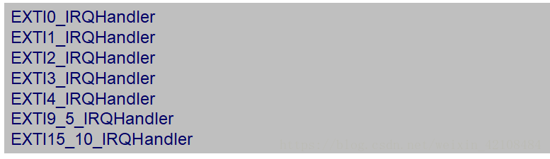

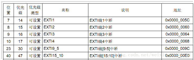

四、中断服务函数分配
IO口外部中断在中断向量表中只分配了7个中断向量,也就是只能使用7个中断服务函数
从表中看出,外部中断线5~9分配一个中断向量,共用一个服务函数 外部中断线10~15分配一个中断向量,共用一个中断服务函数
中断服务函数列表如下:

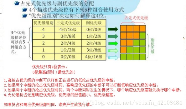

四、设置中断优先级的分组
1、中断优先级有两种:
      抢占(占先式)优先级 --》 第一序列                  响应(副)优先级 --》 第二序列
 2、抢占优先级 &响应优先级区别:
       高优先级的抢占优先级是可以打断正在进行的低抢占优先级中断的。
       抢占优先级相同的中断,高响应优先级不可以打断低响应优先级的中断。
       抢占优先级相同的中断,当两个中断同时发生的情况下,哪个响应优先级高,哪个先执行。
       如果两个中断的抢占优先级和响应优先级都是一样的话,则看哪个中断先发生就先执行;

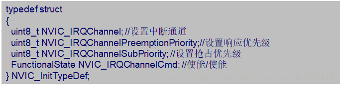

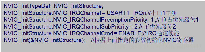

3、中断优先级设置步骤
    ①系统运行后先设置中断优先级分组。调用函数:
void NVIC_PriorityGroupConfig(uint32_t NVIC_PriorityGroup);整个系统执行中只设置一次中断分组。
   ②针对每个中断,设置对应的抢占优先级和响应优先级:
void NVIC_Init(NVIC_InitTypeDef* NVIC_InitStruct);
  ③如果需要挂起/解挂,查看中断当前激活状态,分别调用相关函数即可

    NVIC_InitStructure.NVIC_IRQChannel = EXTI4_IRQn;//外部中断4
    NVIC_InitStructure.NVIC_IRQChannelPreemptionPriority = 0x01;//抢占优先级1
    NVIC_InitStructure.NVIC_IRQChannelSubPriority = 0x02;//子优先级2
    NVIC_InitStructure.NVIC_IRQChannelCmd = ENABLE;//使能外部中断通道
    NVIC_Init(&NVIC_InitStructure);//配置
