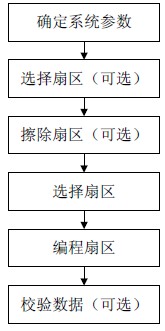

一、编程片内Flash 的步骤
使用 IAP 函数对片内Flash 执行编程操作时,需要按以下步骤进行操作。
(1)确定参数
在使用 IAP 代码之前,需要定义一些常量,如系统时钟、IAP 函数入口、IAP 入口缓冲区和出口缓冲区等。
(2)选择扇区
对某一个扇区执行擦除、写入等操作之前,必须先选择该扇区。但也可以一次选择多个扇区。
(3)擦除扇区
同其它的 Flash 芯片一样,LPC2300 的片内Flash 在写入数据前也需要执行擦除操作。
不过这一步是可选的。如果目标区域已经被擦除了,那么就不必重复擦除,直接写入数据即可。擦除操作一次可以擦除多个扇区。
(4)编程Flash

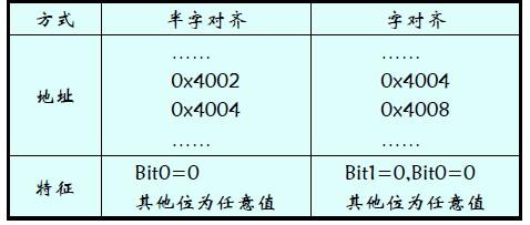

以上几步执行完毕后,就可以编程Flash 了。执行编程扇区的操作时,IAP 函数会将RAM中的数据拷贝到Flash 中,此时有几个限制:
1.Flash 的目标地址必须是256 字节对齐,即目标地址[7:0]为0,如下图所示;
2.RAM 数据区的源地址必须字对齐,即起始地址[1:0]为0,如下图所示;
3.源数据区必须是局部总线上的 SRAM,不能使用通用USB SRAM 和以太网SRAM;
4.一次写入的字节数固定:256、512、1024 或者4096。
(5)校验数据
IAP 代码还为用户提供了一个数据校验的手段,这样用户就可以不必自己动手来校验写入Flash 中的数据是否正确。用户需要提供目标地址、源地址和比较字节的个数。注意:源地址、目的地址和比较字节的个数都必须是字对齐。
