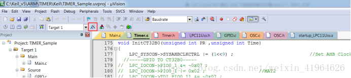

一.打开你的 Keil 工程,点击 option 图标,如下图红色框图标:

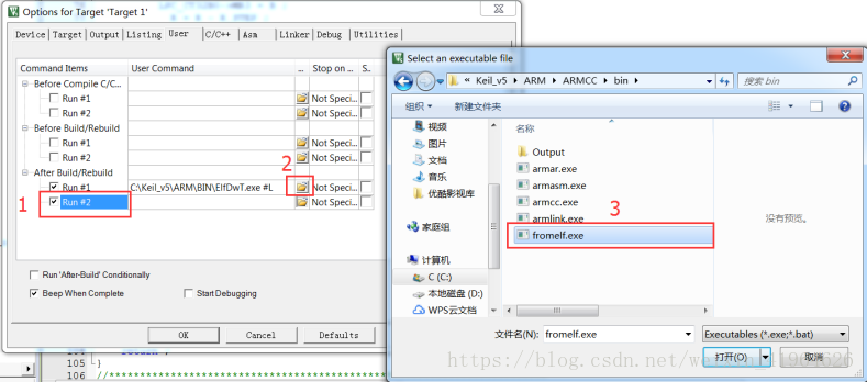

三.生成 bin 文件操作步骤,具体操作如下:
1. 重复上述页面,勾选RUN#2
2. 点击图标选择 fromelf.exe (在 Keil 软件安装目录下:Keil_v5 -> ARM -> ARMCC->bin)3. 双击打开fromelf.exe
4. 在 RUN#2框中键入  --bin -o  ./Output/@L.bin  ./Output/@L.axf 如:
C:\Keil_v5\ARM\ARMCC\bin\fromelf.exe  --bin -o  ./Output/@L.bin  ./Output/@L.axf

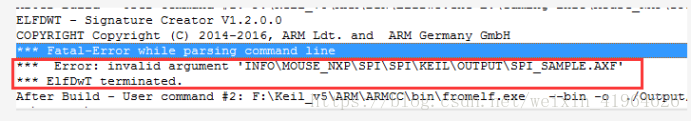

注1:一定要确保代码存放路径的文档名不能有空格,否则尽管能生成 bin,但是校验失败,程序也就不会运行,也就是 RUN#1 没有校验完成,出现如下错误:
