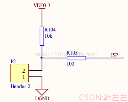

讲ARM7 LPC2378的ISP,这里不得不提NXP公司的工具Flash Magic。下载地址:http://www.flashmagictool.com/   点击打开链接                         仔细看一下LPC2378的数据手册,会发现LPC2378一个引脚的名称为ISP(P2.10),P2.10 复位后的低电平被当作启动 ISP 命令处理器的外部硬件请求。
注意:在将管脚 P2.10 作为 ISP 硬件请求时需要特别注意:由于 P2.10 在复位后处于高阻模式,所以要使该管脚的状态稳定, 用户需要提供外部硬件(上拉电阻或其它器件)。否则一不小心可能就进入了 ISP 模式。
                                   ISP电路设计时加上上拉电阻

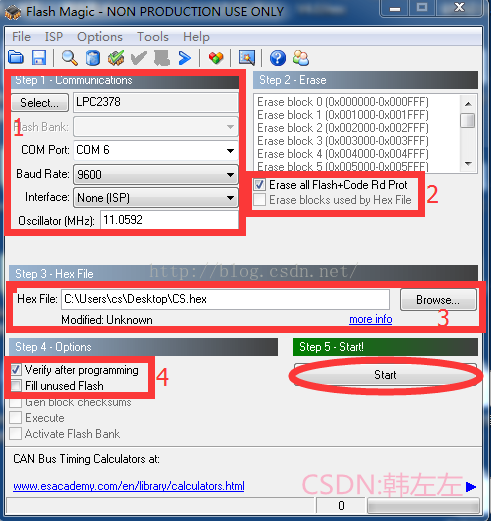

Flash Magic烧写程序:
  1、选择芯片类型、COM口、波特率、晶振频率为实际硬件电路的晶振频率
  2、选择需要擦除的Flash
  3、点击Browse,选择要下载的Hex文件
  4、选择编译完成后进行校验
  5、点击Start,开始下载
