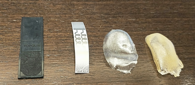

目前,几种指纹破解技术都围绕在直接造假模仿、通过认证模块与CPU通信过程中盗取资料等方式进行。
图片.png?imageView2/2/w/550
几种常见的造假材料,包括2D、2.5D以及3D类指纹

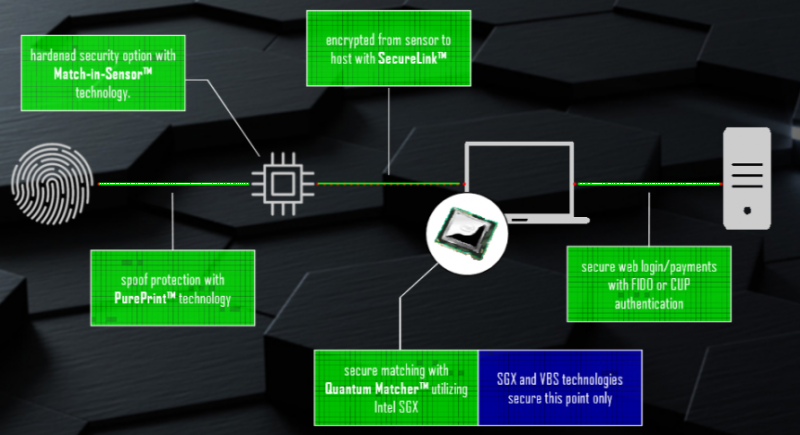

Synaptics SentryPoint多重手段解决安全难题
Godfrey Cheng表示,Synaptics SentryPoint系列安全功能套件使指纹识别传感器拥有最完整的端到端安全防护特性。
PurePrint技术首先可以确保阻止非人体特性的欺诈行为,目前可以抵御一切已知的造假材料,同时PurePrint技术也采用了最新的机器学习算法,可以不断学习对于新材料的判断,使得系统更加安全。
Match-in-Sensor技术,是业界首款完全硬件封装的指纹传感器和匹配方案,强化的身份识别可实现“与外界隔离”,通过将指纹图像注册、图像存储和指纹识别独立于指纹传感器内,为抵御基于设备的威胁提供一流保护。传统的主机匹配match-on-host认证方式安全性较低,因为指纹数据会与主机处理器进行数据传输,从而给硬件攻击和系统恶意软件创造了机会。
SecureLink是指主机到指纹传感器的通信均采用TLS1.2协议,实现了更为安全且不易被窃听的通信协议,数据加密则采用了AES256。
Quantum Matcher则是Synaptics一种更复杂的图像匹配器,内在的反欺骗功能和细节可以精准识别秘钥。同时,Synaptics和Intel深度合作,针对Intel SGX做了优化。Intel SGX是指 Software Guard Extensions SGX最早在2013年推出,主要是在计算机平台上提供一个可信的空间(TEE),保障用户关键代码和数据的机密性和完整性。
而在最终电脑与外界的传输过程中,Synaptics也与FIDO和银联了合作,确保最终支付认证的准确性。谈到银联,Godfrey Cheng表示,Synaptics是第一个和银联合作的指纹传感器供应商。
