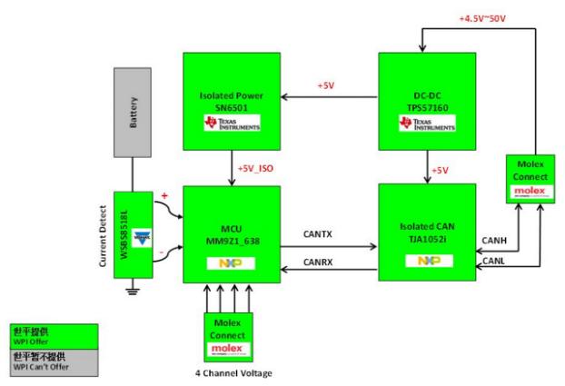

图示1-大联大世平推出基于NXP产品的车用大电流检测器解决方案的系统方案图
功能特征
  • 电源与信号双隔离型分流器,结合车载BMS使用;
  • 模块化设计,适用于任何高功率的电池管理系统;
  • 通过CAN总线将实时的电流状态回馈给车上的ECU作为最实时的二次保护依据;
  • 支持4路电压&1路电流同时检测。支持鱼眼校正功能,不同的摄像头校正参数会不一样。

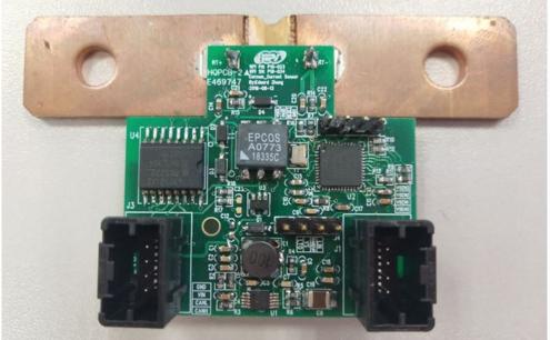

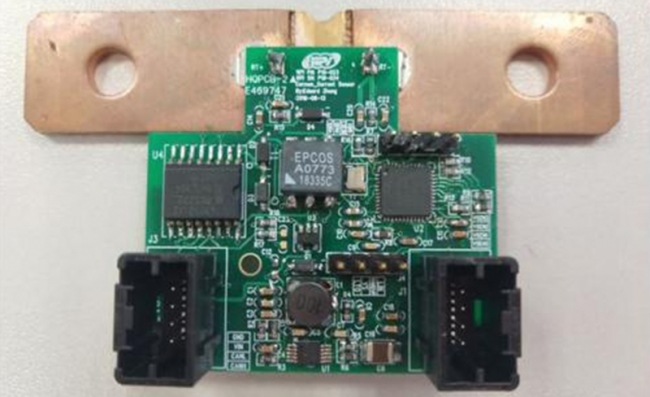

图示2-大联大世平推出基于NXP产品的车用大电流检测器解决方案的照片
方案特性
  • 9~50V的宽范围工作电压适用于大部分车型;
  • 支持高达±1500A的大电流检测;
  • 支持高达±600V的电压检测;
  • 16位ADC(4路电压ADC+1路电流ADC)。
