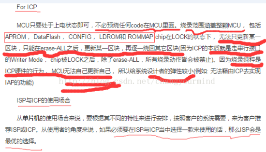

PS:

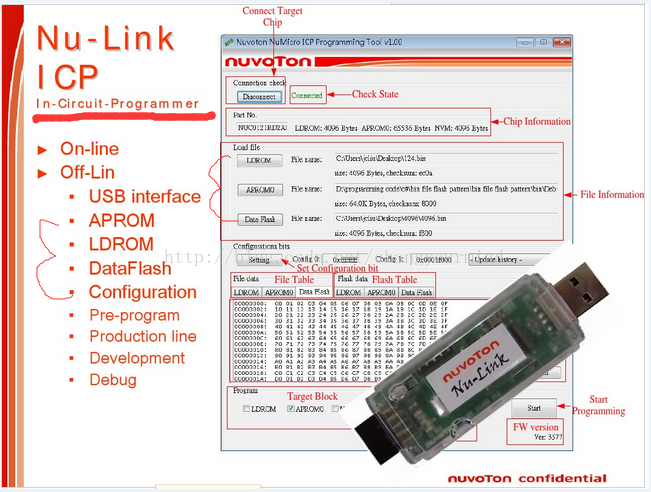

1.ICP  program and update

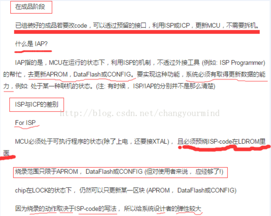

2.几个flash相关概念
Flash memory for program memory(FLASH中的用户程序存储器)=APROM
Flash memory for loader(FLASH中的程序管理区)=LDROM
LDROM是用来装载ISP固件或者说是BOOTLOADER固件的,APROM是用来装载用户的代码文件的。从名字上就可以看出来的,LDROM------LOAD ROM;APROM----APPLICATION ROM物理地址不同。容量大小不同。应用上可能也就不同。其余没有什么不同。
随便你用。你可以用LDROM做程序区,用APROM和DATAFLASH做数据区。也可以用APROM做程序区。其余两个做数据区。也可以APROM做启动代码区。LDROM做主要程序区。反过来也是可以的。根据你的需要,根据空间大小去应用吧。新唐做的比较灵活了。没有规定死。
举例:新唐芯片ISD9160,下面的图片是从这款芯片的datasheet截取出来的
总结起来
一句话:LDROM,DATAFLASH,APROM只不过是根据用途不同做了逻辑上的区分罢了!
