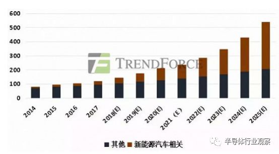

据集邦咨询分析,IGBT模块作为新能源汽车电控系统和直流充电桩的核心器件,成本占到新能源整车成本的10%,占到充电桩成本的20%。未来新能源汽车将成为IGBT产业扩张的主要驱动力。但在过往,这基本都是被欧美日企业垄断的市场。特别是在中高端IGBT市场,90%的份额被国际巨头垄断,导致“一芯难求”,成为制约我国电动车行业健康、快速发展的主要瓶颈。
2014-2025中国IGBT市场规模(数据来源:集邦咨询)
富昌电子(Future Electronics LTD)的统计显示,2018年,车规级IGBT模块的交货周期最长已经达到52周(IGBT的交货周期正常情况下为8-12周)。而2018-2022年,全球电动车年复合增长率达30%,但同期车规级IGBT市场的年复合增长率仅为15.7%。可以预见,未来几年全球车规级IGBT市场的供应将愈加紧张,发展国产的车用IGBT迫在眉睫。而比亚迪则早在13年前就开始布局这个市场。

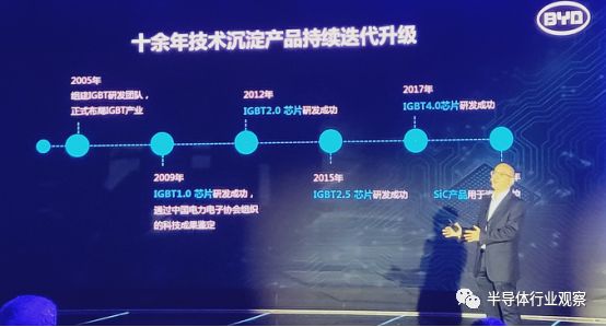

比亚迪第六事业部总经理陈刚告诉半导体行业观察记者,他们在2005年就组建了IGBT研发团队,正式布局IGBT产业。在发展早期,比亚迪是通过购买别人的芯片进行IGBT的模组研发,公司也在2007完成了首款电动车IGBT模块样品的组装。但比亚迪不满足于只做一个模组厂,到了2008年,他们斥资两亿人民币收购宁波中纬,正式组建晶圆工厂,切入芯片领域,并在次年推出了其IGBT 1.0芯片。这款产品获得了中国电力电子协会组织的科技成果鉴定,标志着比亚迪自主研发的IGBT芯片达到了国际主流水平。
比亚迪IGBT产品的发展历程
2010年,比亚迪自主研发IGBT产品开始批量供货新能源汽车F3DM;2012年公司更是全球首创将航空航天级AISiC材料大批量用于车用IGBT模块,公司也在这一年宣布成功研发了IGBT 2.0芯片,搭载IGBT 2.0芯片的模块也在次年通过汽车全面认证;2014年,搭载比亚迪IGBT 2.0芯片的模块在e6、K9等新能源车型上批量装车,宣告比亚迪车载IGBT方面的更进一步。
到了2015年,比亚迪推出了其第三代的IGBT2.5芯片,并成功研发出了首款大巴专用的IGBT模块;2016年,搭载IGBT2.5芯片的模块批量装车,公司的模块厂也在这一年经过TS16949标准认证;2017年,比亚迪的IGBT 4.0的芯片宣布研发成功,首款双面水冷IGBT模块也宣告面世。进入今年,比亚迪的IGBT 4.0芯片的模块顺利被顺利应用到其新款的唐里面。
“经过了十三年的发展,比亚迪已经涉足了IGBT的材料研发、芯片设计、晶圆制造、模块设计与制造和整车制造在内的整个IGBT产业链,也成为国内唯一拥有IGBT全产业链的车企。截止今年十一月,公司IGBT的累积装车超50万辆,单车行驶里程也超过50万公里,产品得到了充分的验证”,陈刚说。

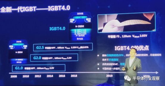

不同于过往采用平面栅NPT技术,比亚迪在IGBT 4.0上采用了一个改进型的平面栅FS技术。新的技术的引入让产品拥有更小的寄生电容,更小的门极电量、更快的开通速度、更快的关断速度、开关特性易于控制、更低的电耗、应用中更低的温升和世界级的安全工作,所以整体性能和一些Trench FS可以相比较更好。
比亚迪全新一代IGHT 4.0技术介绍
比亚迪第六事业部IGBT芯片产品部高级研发经理吴海平也表示,此次推出的比亚迪IGBT4.0在诸多关键技术指标上都优于当前市场主流产品,例如:
1、电流输出能力较当前市场主流的IGBT高15%,支持整车具有更强的加速能力和更大的功率输出能力。
2、同等工况下,综合损耗较当前市场主流的IGBT降低了约20%。这意味着电流通过IGBT器件时,受到的损耗降低,使得整车电耗显著降低。以比亚迪全新一代唐为例,在其他条件不变的情况下,仅此一项技术,就成功将百公里电耗降低约3%。
3、温度循环寿命可以做到当前市场主流IGBT的10倍以上。这意味着比亚迪电动车在应对各种极端气候、路况时,能有更高的可靠性和更长的使用寿命。此前,比亚迪电动车就以其优异的性能与稳定的可靠性,完成了从新疆吐鲁番的高温,到北欧的极寒、再到西藏高原的高海拔等全球最严苛自然环境的测试,并在全球300多个市场成功经历了各种气候、路况、驾驶习惯的考验,得到广泛认可。

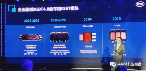

“新的IGBT 4.0芯片的出现,树立了车用IGBT的新标杆”,吴海平表示。基于这个强悍的芯片,比亚迪也将会推出一系列的模块产品。在其支持下,比亚迪新一代的唐EV实现了百公里加速4.4秒、续航里程600公里(60km/小时等速续航下)的超强性能,再度确立了行业领先地位,并获得消费者的高度认可。除了对内,他们同时也强调了对外的供应。
全面搭载IGBT4.0的比亚迪车用模块
据介绍,比亚迪接下来推出750V电压的IGBT 4.0产品,服务外部市场。在他们看来,推动其车载IGBT产品对外供应有几点重要的意义。

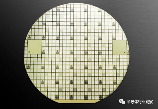

比亚迪SiC晶圆
据悉,比亚迪已投入巨资布局第三代半导体材料SiC,并将整合材料(高纯碳化硅粉)、单晶、外延、芯片、封装等SiC基半导体全产业链,致力于降低SiC器件的制造成本,加快其在电动车领域的应用。
比亚迪宣布,公司已经成功研发了SiC MOSFET(汽车功率半导体包括基于硅或碳化硅等材料打造的IGBT或 MOSFET等),有望于2019年推出搭载SiC电控的电动车。预计到2023年,比亚迪将在旗下的电动车中,实现SiC基车用功率半导体对硅基IGBT的全面替代,将整车性能在现有基础上再提升10%。
