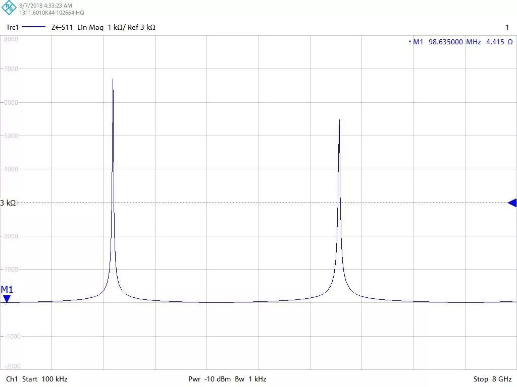

测一个开路器OPEN的Z11,从几Ω到几kΩ的曲线是什么鬼?

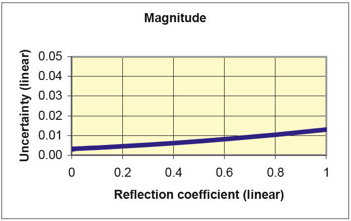

阻抗测量范围是在短路和开路之间,对应反射系数Γ在{-1,1}之间。反射系数Γ对应单端口反射散射参数S11。通常,矢量网络分析仪的指标手册中,规定了反射测试准确度,例如R&S ZVA:当反射系数接近1时,反射测量不确定度<0.015。
假设反射不确定度范围±0.02,对应反射系数范围{-(1-0.02),(1-0.02)}之间。

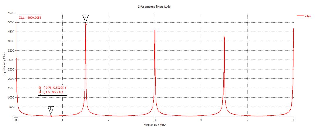

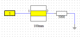

例1:电长度100mm的5kΩ负载Z11分析
传输线电长度 Le = 100mm;
传输线阻抗 Zt = 50Ω;
负载电阻 R = 5kΩ;
答:Z11仿真结果1.5GHz周期变化。
阻抗相位过零点频率:fc = C0/(2×Le) = 1.5GHz
最大值 Z11c = R = 5kΩ
最小值 Z11p  = R × (Zt/R)^2 =  0.5Ω

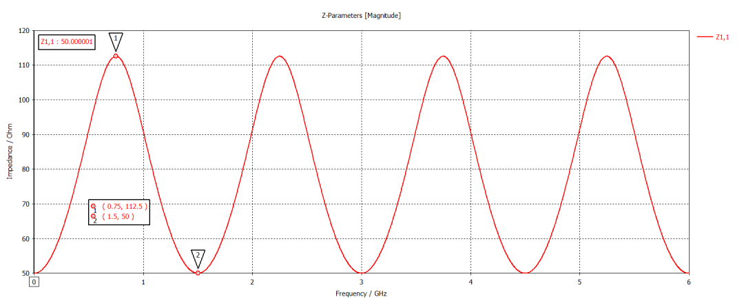

例3A:电长度100mm的75Ω传输线+50Ω负载Z11分析
答:当R=50Ω,Zt = 75Ω时
峰值 Z11p = R × (Zt/R)^2 = 112.5Ω
最小值 Z11c = R = 50Ω
例3B:假设通过上图结果,求取传输线特性阻抗
答:传输线 Z11t = R × SQRT(Z11p/R) = 75Ω

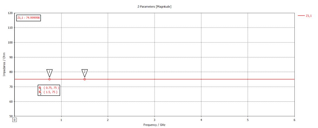

例4:电长度100mm的75Ω传输线+75Ω负载Z11分析
答:当R=75Ω,Zt = 75Ω时
Z11 = R = 75Ω

矢量网络分析仪阻抗测量范围0.5~4950Ω。
