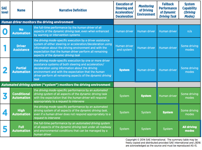

虽然有些人可能会把迈向全自动驾驶视为一场革命,但这更是一场快速演变,伴随不同阶段。美国汽车工程师协会(SAE)定义并记录了从完全依赖驾驶员的车辆到只有乘客的无人驾驶有六个步骤。
SAE J3016中的每个阶段显示了车辆的关键功能是如何逐渐从驾驶员手中移到车辆及其系统的。今天许多车辆处于SAE一级,有些处于二级-尽管几乎在所有情况下自动化都是可选的,驾驶员可选择随时返回到0级。
image.png?imageView2/2/w/550
 图1:SAE J3016定义了迈向全自动驾驶的主要步骤和阶段[SAE International版权所有]
